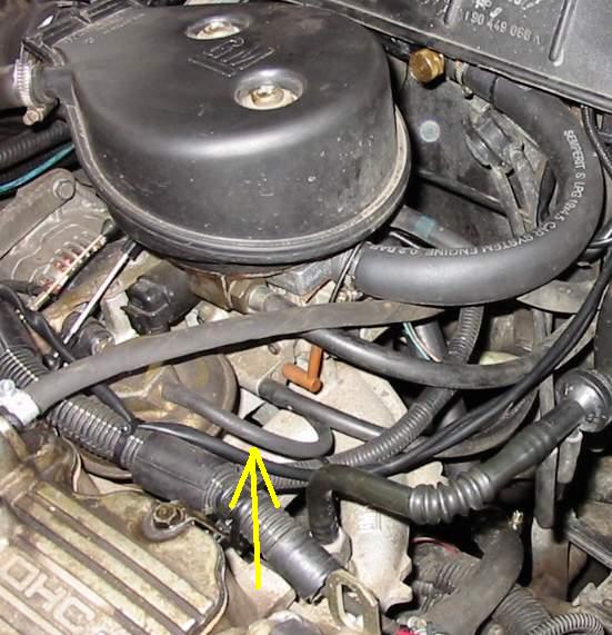

mam do was pytanko oto one- jeśli stanie się przodem do silnika i pochyli mocno do przodu widać jak odchodzą od niego dwa kabelki raczej moze przewody z tyłu (niewiem jak to nazwać) ale jeden idzie do filtra powietrza drugi jest krótszy i wychodzi z jednej strony a wchodzi drugą (troche namieszałem) zaznacze że chodzi o silnik astry 1.6 8v więc ten krótszy się mi przepalił kolega zostawił lampke i go stopiło !!! chciałem wymienić ale w sklepie mi powiedzieli ze nie mają tego i żeby uciąć kawałek wkładu i połączyć przewód w ten sposób tak czy siak dał mi w końcu kawałek przewodu odpowiadjący średnicy i połączyłem go w ten sposób i teraz chciałbym się dowiedzieć od czego i za co odpowiada ten kabelek przewód czy tak moge zostawić dodam że na wszelki wypadek zaizolowałem na łączeniach choć pewnie nie potrzebanie? ktokolwiek kto mnie zrozumiał i łapie o co mi chodzi jest proszony o podpowiedz Ps. przewodzik tak jakby był plastikowy z małą dziurką w środku
jeśli udało mi się zrozumieć, to chodzi Ci o przewód do EGR-a
ten zaznaczony strzałką na fotce, tak?
wężyk o takiej średnicy można kupić w sklepach, naprawdę...
bajdełej - możesz sobie darować to połączenie, zdjąć wężyk z EGR-a i zaślepić końcówke
pozdr.
Azja

Mi się wydaje że koledze chodzi o te dwa wężyki z tyłu wtrysku. Odpowiadaja one za podciśnienie, jeden steruje dolotem ciepłego powietrza a drugi nie pamiętam, ale też jest to związane z powietrzem.
> nie pamiętam średnicy, ale na pewno dopasujesz
> zaślepić końcówke
> ale to już zupełnie inna bajka
> pozdr.
> Azja
nie nie o ten ten nad strzałką widzisz taką brązową wsówke to właśnie ten z brązową wsówką mi sie stopił i go połączyłem od czego jest i za co odp i czy moze być tak połączony
To jest wężyk podciśnienia do klapki przed filtrem powietrza. Ta część wchodzi do chwytu powietrza, a dokładnie do termostatu w nim zamontowanego. Drugi wężyk idzie z termostatu do klapki.

dla świętego spokoju i lepszego samopoczucia wymieniłem ten przewodzik
