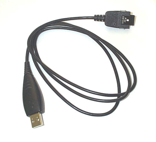

kto ma kabel do kompa LPG od telefonu - USB
> Nie, u mnie cały interfejs jest we wtyczce do gniazda usb.
przygladam sie tym kablom z allegro i zastanawia mnie gdzie oni upchali tego max'a w tej wtyczce?
rozumiem, ze jest SMD/ SMT ale czy Twoja wtyka wyglada podobnie?
[image]http://forum.autokacik.pl/files/279634304-samsungX480.jpeg[/image]
kupilem kiedys kablem od samsunga X600, zrobilem zgodnie z poradami swientego i lypa - nie bangla z bingo M. pomierzylem napiecia i jest 3.3V. w tym upatruje przyczyny.
cus nie dziala wklejanie obrazkow - ale jest w zalaczniku.
Dokładnie tak samo wygląda moja wtyczka.

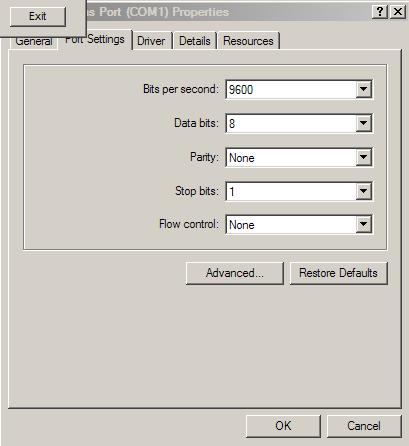

no dobra madre glowy. rozbebeszylem moj kabel i mam niby czipa profilic'a 2303, sterownik sciagniety ze strony KME. predkosc ustawiona na 9600, reszta ustawien jak na focie ponizej. nadal kabel nie dziala. wykrylem kable danych rx i tx poprzez hyperterminal. widac "echo" po zwarciu dwoch przewodow. problemem wydaje mi sie, ze jest brak masy. ktos na tym forum, ze masa jest na obudowie wtyku usb. rozebralem wtyk i obudowa nie jest podlaczona do niczego - sa 4 przewody, wyguglalem opis zlacza usb i masa jest na pinie 4 (skrajnym). niestety ta masa od strony kompa nie przenosi sie na strone gazu. nie przenosi = miernik nie pokazuje przejscia.

ustawienia portu:
Ostatnio robiłem znajomemu kabel z takim właśnie układem i działa doskolane na stagu 300.
Może faktycznie KME potrzebuje 5V sterownik ...
Sprubuj jeszcze połączyć masy: prawdopodobnie czarny kabelek od strony instalacji gazowej z masą po stronie wtyczki usb (to łatwo sprawdzić omomierzem).
Możesz jeszcze połaczyć na stałe masę z pinu wtyczki usb z obudową wtyczki usb.
