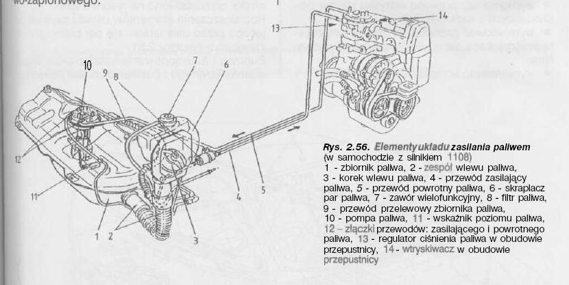

> moze pora wymienic filtr paliwa
hmm wiesz ten filter ma zrobione okolo 70 tys..
a czy moze takie jaja robic??
ile?! icon_eek.giffaint.gif no to napewno moze robic takie jaja powinno sie go wymieniac razem z filtrem powietrza, ja wymieniam raz do roku czyli po przebiegu 5-10kkm

> mowimy o tym co jest pod autem??
tak, pod autem, u mnie to wyglada jak aluminiowa puszeczka
> tak, spoko u mnie tez
> wymieniales to kiedys u ciebie??
tak zmienialem to 2 razy chyba juz

ja stawiam na pompe u mnie sa takie jaja jak mam mało paliwa w baku i jak jest jakis gwaltwony zakret to czasem lubi przerywac i potem zgasnie.Gdy auto Ci zgasnie odkrec wezyk paliwowy z listwy przekrec kluczyk i bedziesz widział ci paliwo leci pod cisnieniem 270751858-jezyk.gif ten test pewnie wykluczy pompe i filter
