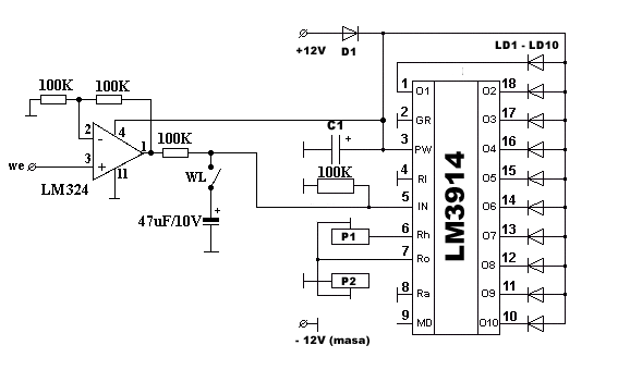

stosuje...i tu
> przykład
Mający dwa błędy:
- wartości oporników w stopniach Kelvina (K) a nie w kilo (k) oczywiście Ohm domyślnie.
- Masa opisana jako -12, sugerująca zasilanie symetryczne układu napięciem +/- 12V czyli 24 pomiedzy górnym a dolnym biegunem zasilania. A przyjęte jest opisywanie:
-napięcie pojedyńcze Vcc, Vss,Vd itd oraz GND.
-napięcia symetryczne lub o róznych potencjałach Vcc+,Vcc- Vcc,Vss V+,V-
