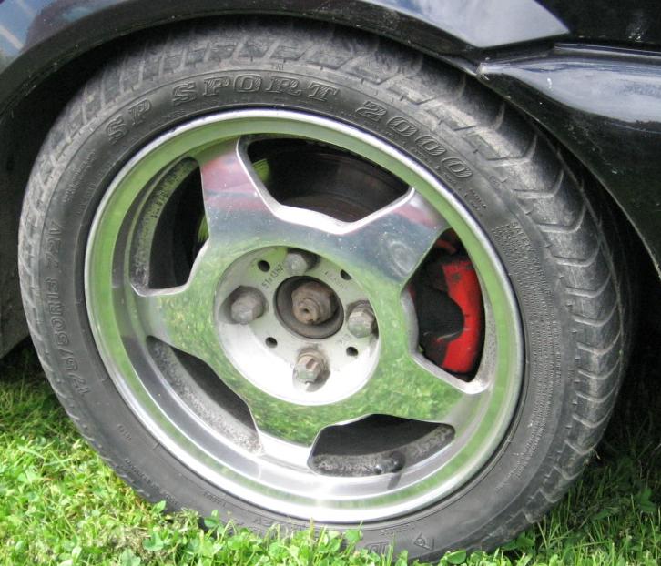

Pytanie do posiadaczy felg Ruskich 5,5"
Jakie dokładnie ET mają, bo po mało dokładnych pomiarach wychodzi nam że coś koło 30 ale nie miałem jak lepiej sprawdzić to jedno.
A drugie to czy na tył starczy mi dystans 10mm czy muszę kobinować większy??
P.S. Ewentualnie. Ma ktoś sprzedać dystans 15mm na przód i 10mm na tył (jeśli te 10mm mi starczy wogule) ?? wink.gif

ET28 albo 29 nie pamietam dokladnie. Ale wiem, ze maja 5" a nie 5,5" 270751858-jezyk.gif

To jak to są Ruskie 5,5" to co mam powiedzieć?? Bo co do tego jestem na 100% pewien wink.gif Bo ruskie 5" też oglądałem i jeśli chodzi o wzór (kształt) to są prawie identyczne tylko ze mają inną szerokość i inne ET wink.gif

Dodzwoniłem się właśnie, wreszcie do jednego ze znawców tematu, który twierdzi że te o których ja piszę to mogą być te włoskie z których ruscy kopiowali i że pono byle ten sam materiał był a wszystko wskazuje ze to to samo tworzywo.
> To czekam na info od niego może sięodezwie
to są Guttka i on też ma 5 zoll
> 5Jx13
> ET 29
> 4x98
> material to duraluminium, krzem i magnez
> waga 5.15kg
Te moje znaczy się nie będą ruskie tylko te z których ruscy brali wzór do swojej kopii wink.gif i mają 5,5" zlosnik.gif
serduszka.gif są i wyglądają prawie identycznie jak te 5,5" co ja bede brał wink.gif
Czyli muszę sobie dokładnie zmierzyć ET tych felg żeby nie popełnić błędu przy doborze pierścieni hmm.gif

Widzialem kiedys podobne do ruskich... ale tylko wzorem, bo material byl inny. Zwaz fele i porownaj z 5". Pozatym skoro to "ruskie" fele to nie ruscy brali wzor, tylko od ruskich brali raczej wink.gif
To ruscy skopiowali felgi od chyba włoskich wzorców. To już wiem na pewno.

jedno jest pewne przy et 30 zadnego dystansu dawac nie musisz .. ( przy 5,5 calach )

Ważą tyle co te ruskie tylko nie maja żadnych oznaczeń.
Materiał wygląda tak samo (kolor, chropowatość, rozchodzenie się dźwięku...)
Juz kupiłem szpilki i biorę się wreszcie za kółka. Myślę że bedzie dobrze.

tam jest nieco większe ET i z przodu brakuje mi dosłownie 1 lub 2mm ale z tyłu nie trzeba dystansu wink.gif
Ale tak czy siak prawdopodobnie dam dystanse 15mm na przód i 10 na tył wink.gif Bedzie szerszy i przy większych prędkoścach stabilniejszy smile.gif
