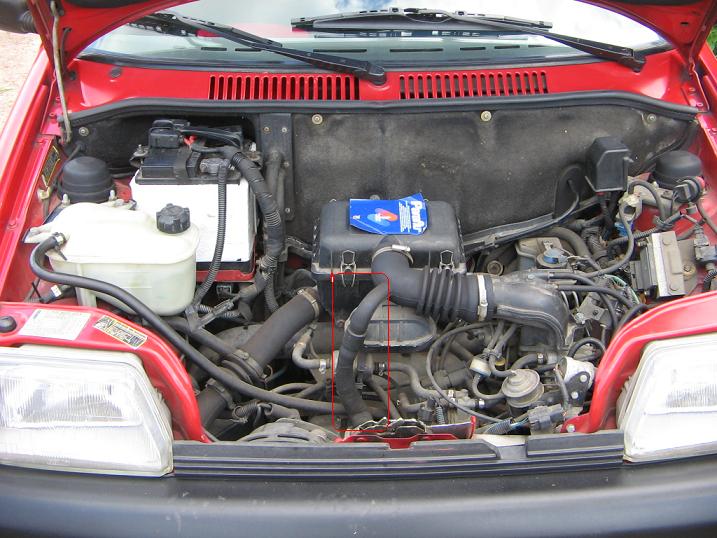

a odme masz odłaczoną?(to sie robi jako pierwsze jak agent z fabryki wyjeżdża)
Na pewno wyjde na człowieka co nic nie wie ale o jaką odmę chodzi ?? I czy to nie spowoduje jakis nie porzadanych efektów pozdro.
o ten przewód chodzi

tutaj bym sie sprzeczal klotnia.gif bo moj agent z odlaczona odma nie jezdzi smile.gif pozdrawiam
> tutaj bym sie sprzeczal bo moj agent z odlaczona odma nie jezdzi
> pozdrawiam
Moj tez z odlaczona odma na zime chodzi tragicznie.
