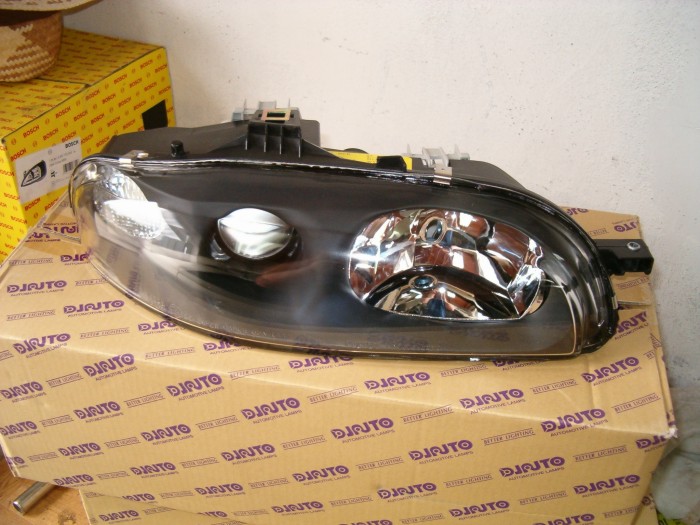

Zanabylem droga kupna piekne soczewki DJ Auto (190zl sztuka, i to nie zadne Allegro, ale normalnie w sklepie), i dzis po poludniu zabralem sie za ich montaz. Tutaj uwiecznilem ta chwile, gdy reflektorek wyluskalem z pudelka. Oj, az mi slinka wtedy poleciala zlosnik.gif
Montaz nie przedstawial zadnych trudnosci, jedynie stracilem troche czasu na przerobienie wiazki (trzeba dorobic oddzielna wtyczke do pozycji). Do kosztu reflektorow trzeba jeszcze doliczyc 5zl za dwie wtyczki do oprawek pozycji, ktore udalo mi sie zdobyc na szrocie. Ogolnie montaz to banalna sprawa. Zreszta, co ja tu bede pisal, to juz bylo tyle razy opisywane, ze szkoda niszczyc klawiature 270751858-jezyk.gif

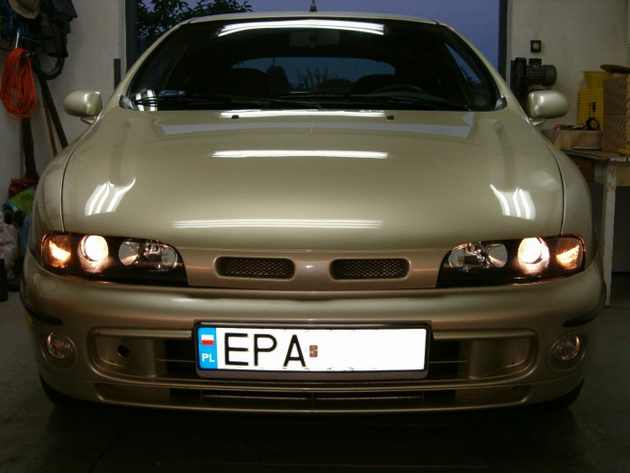

Tutaj jest pokazany efekt koncowy, wg mnie super! Moze na tym zdjeciu tego az tak nie widac, ale w rzeczywistosci to naprawde jest na czym oko zawiesic!
No i najwazniejsze, nowe lampki swieca ze 3 razy lepiej od moich starych (moze to dlatego, ze w starych mialem juz bardzo brudne od srodka szyby, no i odblysniki tez byly jakies takie matowe). W kazdym badz razie jestem bardzo zadowolony z efektu.
Acha, i nic nie trzeba przerabiac w silniczkach, swiatla swieca odpowiednio wysoko, zostal jeszcze zapas regulacji na tej srubce. Tak wiec nie wiem czy moze jakos dobrze trafilem, czy moze producent cos poprawil w budowie lamp, ale pogloski o tym ze nieorginalne lampy swieca zbyt nisko, u mnie sie nie potwiedzily smile.gif
Polecam wszystkim, niech sobie wymienia lampy na soczewki, efekt jest doslownie porazajacy! Lepiej to juz moze byc tylko na HIDzie 270751858-jezyk.gif
> 2 fotka
> Ktos Ci znaczek "buchnął"
Tak ma byc, przeciez nie trzeba znaczka zeby wiedziec ze to Fiat zlosnik.gif
> ksenony se wstaw
Na razie w soczewkach musza mi wystarczyc zwykle H1 (zapodalem Philips Vision Plus costam costam +50% swiatla czy jakos tak).
Na ksenony na razie jestem za cienki, ale moze kiedys... Po glowie mi chodza...
> Patre, pierwszy krok ku temu juz uczynilem
pozwól, że ci opisze jaka jest róznica między halogenem a ksenonem...
stań w miejscu... zrób krok naprzód... widzisz? poszedłeś metr dalej... teraz masz róznice między zwykłą H1 a BV...
teraz zrób kilka kroków dalej... widzisz? jesteś już na księzycu... to jest różnica między BV a ksenonem zlosnik.gif
