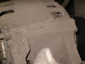

wejdz pod auto i zobacza czy altek przypadkiem nie wygląda tak
Ta rysa to peknięcie.

no właśnie mam zamiar sprawdzić, co z tym alternatorem jest . A co jak jest pęknięty trzeba wymieniać cały czy tylko wystarczy samą obudowę no i ile taka "przyjemność" kosztuje.
