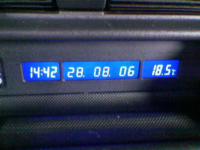

wiecie jak podswietlic TIDa zeby tak to wygladalo????
( Zdjecie TIDA kolegi ANDRRE
jak dokladne te diody umiescic???
jakie????
pod jakim katem maja padac na wyswietlacz....
i ile sztuk????

przecież to jest zdjęcie mojego TID'a. Tyle już o tym gadaliśmy,. Dajesz listwę na której są 4 diody led (obowiązkowo prostokątne) i oddalasz je jak najdalej. Naprawdę te diody świecą bardzo intensywnie. Aż oczy bolą jak się na nie patrzy. No dobra chłopaki! Ostatni raz idę do garażu i zrobię zdjęcie z efektem nocnym. Zaraz wracam!

Tak prezentuje się TID w nocy a dokładnie 10 minut temu..
a tak z użyciem bardzo przydatnego urządzenia jakim jest FLESH
Przy okazji pochwale się radyjkiem z którego jestem niesamowicie zadowolony.
zdjęcia lubią przekłamywac. Im bardziej pod kątem tym bardziej tid wydaje się jaskrawy,

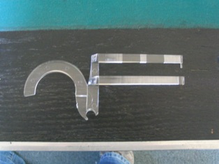

Co prawda chce zmienić podświetlenie w Suzuki aLto a nie w Astrze, ale, że zawsze mi pomagacie dlatego zwraqcam się na tym konciku. W chwili obecnej pokrętła podświetla 1 żaróweczka i efekt jest naprawde kiepski, w nocy nic nie widać, pod pokrętłami jest coś takiego jak na załączniku. Zastanawiam się czy jakby wtopić w to kilka diód nie było by lepiej. Czy jak wtopie w ten plastik diody to będzie dozbrze ? Czy może z przeźroczystego zrobi się to matowe i nie będzie przepuszczać światła po zrobieniu dziurki czymś gorącym ?
Troche namieszałem, ale mam nadzieje, że wiecie o co chodzi.
Nie wiem czy dobrze zrozumialem ale ja bym zrobil tak....
To jest plastik ktory siedzi pod regulatorami????
to spilowal bym diody na plasko....Czubki.....
i przykleil jakims szybkoschnacym klejem pod ten plastik w miejscu siecacych ikonek......
