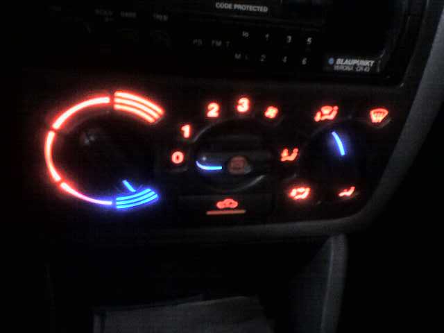

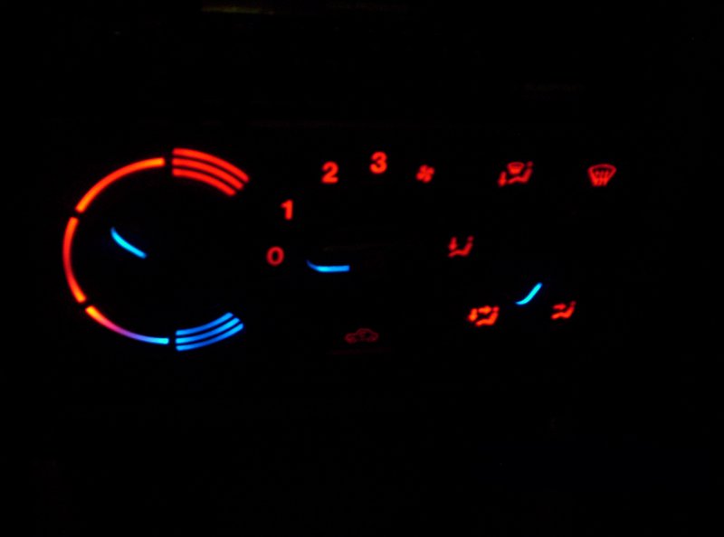

Witam.
Ja ostatnio bawiłem się w podświetlanie konsoli.
No i wyszło mi coś takiego.
Na żywo oczywiście wygląda to dużo lepiej.
> Witam.
możesz pochwalić się jak to zrobiłeś, a predewszystkim jak ci świeca te wskaźniki (białe paseczki) w pokrętłach?
ps. widze że masz jakiegos minikompa? że pokazuje Ci obroty, skąd go masz, zrobiłeś sam?
Jasne że mogę.
Ogólnie konsola podświetlona jest zgodnie z opisem kolegi Jacqa_P
Modyfikacja podświetlenia konsoli (led)- Astra F (autor: Jaceq_P)
A co do pasków w pokrętłach, to pod każdym pokrętłem dałem kilka diód 3mm.
A żeby nie wyszedł mi kolor fioletowy to osłoniłem niebieskie diody pod pokrętłami paskami wyciętymi z "dekielka" puszki z środkiem "ISOL" (pasuje idealnie).
Rozmieszczenie diód oraz paski z "dekielka" z puszki
No i efekt końcowy (tym razem aparat w telefonie).

No no
musze przyznac ze pomysl super....Bardzo mi sie podoba....
zeby.GIF:D:D:D
Tylko kolory na odwrot.... Niebieskie cyfreki a srodki czerwone.....
jescze raz super Ci wyszlo

Nazwa Projektu: Neonowe pokrętła
Czas przeróbki: 2 x 15 min,
Koszty: Neony 2 sztuki + przesyłka 18zł
Oczekiwany efekt: Nie do końca
Na czym polegała przeróbka?
-skrócenie neonów po ok 6cm
-wsunięcie neonów pod pokrętła (ciepło-zimno) i (sterowanie obiegiem powietrza)
-wywiercenie małą wiertarką 2 dziurek w celu przełożenia kabli na drugą stronę.
-podłączenie do zasilania
Efekt: No, trochę zawiodłem się ale jednocześnie ciesze się że wkońcu coś tam świeci. Po ok roku ciemności (spalona prawa żarówka) wkońcu nastała jasnośc! Problem polega nie w samych neonach ale z dokłądnym umiejscowieniem rurki pod cyferkami lub oznaczeniami. Niestety ciasno jest tam jak cholera i wszystko jest wciśnięte "na styk". Jak zauważyliście na zdjęciach (hu**wej jakości) cyferki są podświetlone do połowy na żółto i niebiesko. W rzeczywistości wszystko wygląda znacznie lepiej . Aparat w tel Nokia 6600 robi dobre fotki ale w dzień,
Moje zdanie:
Jeśli spaliły ci się żarówki a nie chce Ci się rozkręcac pół samochodu to kup 2 diody, weź kawałek rurki sylikonowej i żelu od brata i sam! skonstrułuj taki neon!
Jeśli jesteś nieprzeciętnym maniakiem podświetlenia dla którego 20 diod w tid'ie to minimum to nie polecam.
Foto
2
3
Dzieki
P.S Za niedługo włącznik świateł mijaniaaaaaaaaaa
NO ja wiem? Rozumiem ze fotki wyszły troche gorsze? Daj linka skąd kupiłeś neony, i szkoda ze nie zrobiłeś fotki jak elżą w srodku. Ta mwrzuciłeś noena niebieskiego a czemu świeci oś na pomarańczowo?? zarówka? Czy wlazły by tam 2 neony grubości 6 mm zwinąc na kształ kołka i wsadzić? wtedy nic nie trzeba przecinać i chyba efekt mógłby być lepszy, choc nie wiem jak by się trzymało podświetlenie środkowego pokrętła? Jednak najlepsze rozwiązanie to walnięcie 20 diud ale w to mi sięnie chce bawić. Zmien podświetlenie zegaróe, kup r5 niebieskie tak jak Lelek, ja dałem r5 biały xenon, a w górną część wrzuce neon aby mocniej świeciły.
Myśle tez o podświetleniu kratek nawiewu po 2 dniody i nóg neonami.
