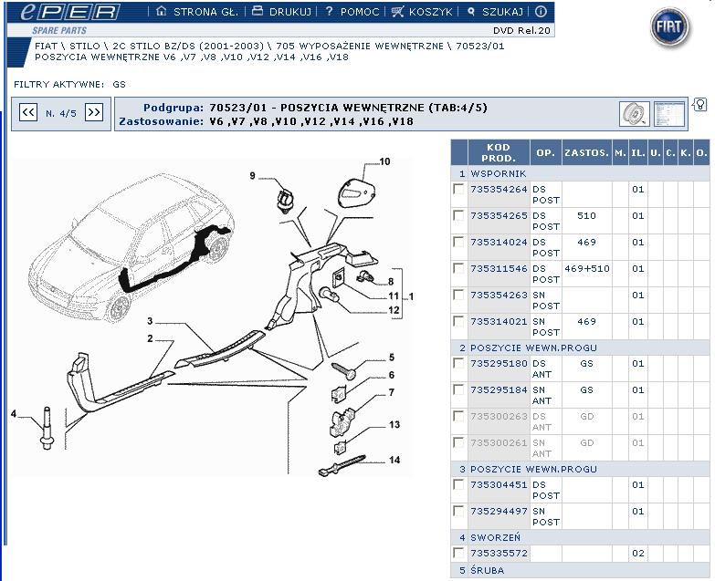

> szukam w eperze i narazienie moge znaleźć
Koleś w klepie też szukał i jedynie to mu podpasowało:
nr 735351267. Wychodzi na to, że te dzyndzle można zamówić razem z tą półeczką...za jedyne 90 PLN sciana.gifsciana.gif

Wychodzi według ePera że nie ma tego dzyndzla jako części zamiennej oslabiony.gif
> ale Cały czas zastanawia mnie nr.8 na pierwszym rysunku
Bardzo możliwe. A jaki jest numer ePER pozyjci 8 i ewentualnie cena???
71718754 to jest jeden rodzaj - 7,30 z vatem mi pokazuje
71718755 to jest drugi rodzaj - 7,30 z vatem

ZAmówiłem komplet tych urwanych dzyndzli. Kolega miałe rację. To o to chodziło. W czwartek mam odebrać i wtedy zobaczy. Jeszcze raz dziękuję ok.gifclaps.gifclaps.gifclaps.gifclaps.gifclaps.gif
