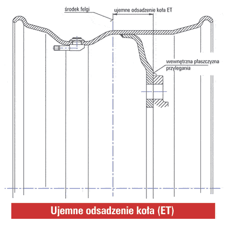

I tu się kolego mylisz.
Odsadzenie (ET) to odległość mierzona od środka symetrii felgi do wewnętrznej płaszczyny mocowania felgi.
http://autokacik.pl/showthreaded.php?Cat...mp;o=2&vc=1
Racja, od płaszczyzny montażowej do środka symetrii a nie jak napisałem do krawędzi felgi.

Otwór centrujący w Astrze wynosi : 65mm
w AUDI : 57mm
co do ET:
dodatnie ET:
ujemne ET:

Felga poszerzona o 1'' przy założeniu, że ma takie samo ET jak przed poszerzeniem, poszerzy się symetrycznie ok.gif
No to jest oczywiste, ale czy to także znaczy, że przy zmianie szerokości felgi powinniśmy pozostać przy oryginalnym ET?
Jesli masz miejsce w nadkolu to tak. Ale czesto okazuje sie ze no zawieszenie stoi na drodze felgi.
Jesli chcesz aby odleglosc od zawieszenia (felgi szerszej,np o 1 cal) byla taka sama (jak starej - wezszej), wtedy polowe szerokosci (wiekszej felgi, czyli w tym wypadku 1/2 cala) odejmujesz od ET.
Jesli wrzucasz 7 zamiast 6 i ET starych masz 34, wtedy ET nowych wyjdzie 21. Jesli ET miales 10, to nowe bedzie -3. Tyle teoria. W praktyce:
W seju fele 14 musza miec wieksze odsadzenie niz 15, bo 15 mijaja sie z zawieszeniem, czyli 7 cali na 14 bedzie wystawac (poza obrys samochodu), na 15 juz nie.
W innym samochodzie moze sie okazac odwrotnie, ze wieksze musza byc bardziej odsadzone. Ale nie moge sobie wyobrazic takiego przypadku.
Jak juz pisalem wczesniej najlepiej sprawdzic organoleptycznie. Zalozyc kola z roznymi dystansami, sprawdzic czy nic nigdzie nie trze...
Pamietaj, ze w kolach jest waznych wiele liczb:
srednica, szerokosc, odsadzenie, liczba srub, srednica otworu centralnego...
a ja dodam od siebie jeszcze tylko tyle, że jak sie kupuje coś niewymiarowego, to tylko bezxpośrednio z przymiarem do koła, ponieważ producent felgi jest producentowi nie równy, i gdzie u jednego jest ET 35, to u drugiego będzie ET 40. Także bez przymiarki się nie obędzie
