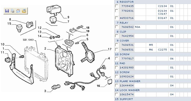

a widzisz w bravie miałem to samo i opornica była szczelona.
ona odpowieda za włączanie wentylatora.
nie włączał mi się wiatrak płyn był za goracy i ciekł na przewodach.
Kurde. Ile taka zabawa? I jak ją sprawdzić?
element nr 6
nie wiem ile to kosztuje do 2.0 ale do dizla 100zł w aso...
Sprawdzić ją można tylko zdejmujac biroąc miernik w rączke i sprawdzajac czy przewodzi czy nie.ja miełem pęknięty zwój i było to widac golym okiem.

nie mowa tu o czujniku temp. tylko mowa o opornicy której zrzut z epera podałem wcześniej.
Tak jak pisałem jesli płynu brakuje to temp jest za wysoka wówczas powinny włączyc sie wiatraki jeśli sie nie włączają to moze byc to ta własnie opornica.
Czujnik temp też moze byc jedną z przyczyn jednak mi przyszła na myśl opornica ze względy na to ze mój przypadek był baaardzo podobny.

> Ano, ale z tą opornica to mnie nawet szczena opadła
> To chyba wynalazek do DIESLI ??
nie.popatrz w eper dwójki tez to mają 1.2 też załezne to jest od tego czy ma klimę czy nie i który rocznik.
