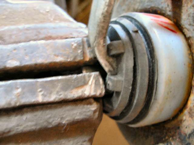

Nie umię odkręcić...
...śruby na amortyzatorze. Próbowałem na samochodzie na wyciagniętym ze sprężyną też, francuzki z kluczem od kół nie pomaga (tylko porysowałem sobie amora). Czemu jest tak mało miejsca że 19ka nie wchodzi w ten otwór? sciana.gifsciana.gifsciana.gif
Można gdzieś dostać specjalny klucz do odkręcania z góry tego usrojstwa? niewiem.gif.
Z desperacji chodzi mi po głowie uwalenie śruby przecinakiem.

do mcphersona to specjal klucz mam i trzymam tym kluczem i krece 19 zlosnik.gif
> Może macie jakiś myk żeby poradzić sobie z odkręceniem
bez problemu daje radę...
musisz mieć odgiętą 19kę i imadło...
najpierw postaw amorka i zalej WóDą...
potem weź odgiętą 19kę i tak przyszlifuj żeby weszła w poduszkę
następnie jak juz masz doszlifowaną 19kę to ją założ a koniec amorka złap w imadło. Jak już złapiesz w imadło to odkręć nakrętkę...
nie ma bata żeby nie puściła - sprawdzone parokrotnie...

imadło mam, 19ki też tylko jakie? mam oczkową z taką przedłużka wygiętą 2cm do góry i zwykłe 19 też
nie pęknie?
> następnie jak juz masz doszlifowaną 19kę to ją założ na koniec amorka
Ten trzpien co na rysunku jest numerem 1, nie jest okrągły tylko z dwówch stron jest płaski (_).
Ja mam taki sklepany klucz, że wkładasz go na trzpień, trzymasz i kręcisz sróbą nr. 2. wink.gif
Bo bez przytrzymania tego trzpienia to jak krecisz kluczem to się kolumna obraca, musisz go jakoś przytrzymać i kręcić dopiero ok.gif
Możesz spróbować żabkami dużymi, ale nie wiem czy dasz rade, ja próbowałem i nic z tego frown.gif
> nie pęknie?
nie powinna
> imadłem złapać koniuszek amorka?
tak, żeby sie nie kręcił przy odkrecaniu

jak na fotkach
> jak na fotkach
no to chyba dam rade tak zrobić, tylko muszę ładnie klucz zeszlfować.

> jak na fotkach
Ale ludzie kombinujecie, ja poszedłem do sklepu z narzędziami, poprosiłem o 19-stkę z dziurą, aby było gdzie imbusa włożyć, kupiłem klucz za hmm.gif chyba 7 zł i za pomocą tego klucza i zwykłego imbusa chyba 6 rozkręcam to ustrojswo bez problemów.

No i do tej beczki miodu doleję łyżkę dziegciu. U mnie w amorku była dziura na imbus - chyba 8 i za nic miało te sztuczki. Pękały jeden po drugim, a śruba się nie dawała odkręcić. Dopiero zaciśnięcie końcówki amortyzatora (tej łądnej i błyszczącej w imadle do rur - po uprzednim zabezpieczeniu kawałkiem skóry pozwoliło użyć 19 nasadowej (tylko nie wiem dlaczego - ciągle wydaje mi się, że to była 18).
To dopiero okazało się skuteczne.
