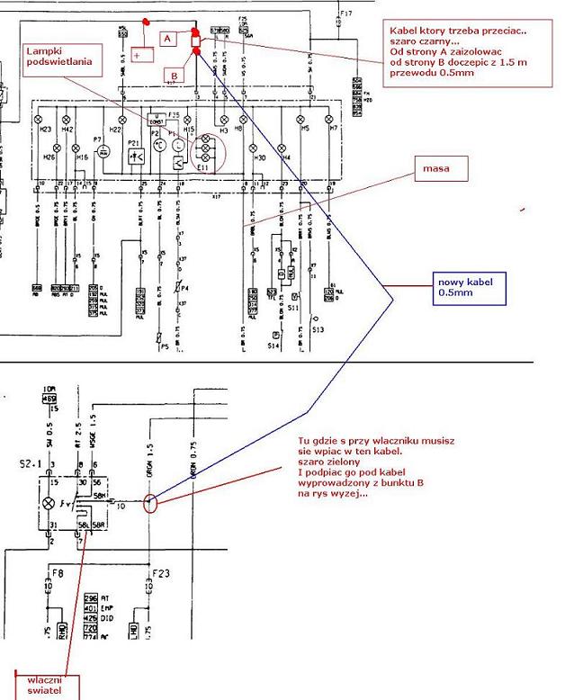

No i siedzdzialem caly dzien ale wykombinowalem...:)
mam nadzieje ze wyrany opis...
Jak nie to pisz......
ZALACZNIK
> Jak panowie to oceniacie????
Wiesz, to tylko papier. Operację trzeba przeprowadzić na "żywym" organiźmie wink.gif
Zamiast cały dzień ślęczeć nad schematem trzeba było napisac tak:
Żarówki konsoli są połączone równolegle. Na focie (zaporzyczonej z manuala) są zaznaczone kółeczkami. Od jednej złączki idą przewody do drugiej. Trzeba wybrać ten przewód, który idzie od zasilania (będzie to jeden z tych, które są dwa w jednym konektorze - jeden idzie do konektora na drugiej żarówce a drugi "w głąb" instalacji. To właśnie bedzie ten. Druga para to masa). Należy go przeciąć i zaizolować. W jego miejsce do konektora podłączyć odcinek przewodu, którego drugi koniec podłączyć do miejsca gdzie napięcie pojawia się po właczeniu świateł. Najłatwiej dostepnym miejscem jest skrzynka bezpieczników - bezpiecznik nr. 18 i 19 (w mojej instalacji)
Dołączam rysunek poglądowy z miejscem chlastania przewodu.
No tak ale chcialem zobaczyc czy przy obcieciu tego kabla nie
zabierzemy pradu do inego odbiornika
Czy ingerencja w fabryke nie zakluci pracy ktoregos z reszty elektrycznych mechanizmow zeby.GIF

Wiem o co ci chodzi smile.gif Ale zamiast czekać pół dnia na schemat, trza było wyciągnąć radio i zobaczyć, że na żarówkach instalacja się kończy smile.gif
Ale przynajmniej teorią potwierdziłes praktykę.
