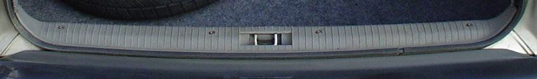

Czy mógłby któryś z kolegów sprawdzić w EPC jaki jest rozmiar śrub, które przykrecają do tylnego pasa ten bolec, na którym zamyka się zamek tylnej klapy w hatchbacku?
Konkretnie chodzi mi o to:
Chodzi o nr 17 na rysunku, ale jaki to wymiar to ja nie wiem, da się to jakoś wyciągnąć z EPC niewiem.gif
Oznaczona jest jako: "sruba, mocowanie zaczepu (JNS- stosować 90192800 1 35 887)
EDIT: sorki, tamto to było kombi ale śruba jest taka sama

Chodzi o to, że muszę te śruby odkręcić. Ale widząc ich stan to będzie to operacja jednorazowa zlosnik.gif Teoretycznie są one na klucz ampulowy, praktycznie to w środku jest kółko zlosnik.gif Już ich nie zakręcę więc potrzebuje nowych. Owszem mógłbym je wykręcić a potem jeździć po sklepach z klapą przywiązaną sznurkiem ale sami rozumiecie.. zlosnik.gif

troche zle spojrzalem bo patrzylem na zawieszenie. Teraz znowu spojrzalem i dla mojego sedana jest podany rozmiar, moze to to samo co u ciebie. Podaje: Sruba, typu Torx. M6 x 23, zamek wieka bagaznika do wieka i druga to: Sruba. z lbem szesciokatnym, M8 x 15, zaczep zamka do plyty tylnej. moze cos podpasujesz.

Dzieki wielkie, ale u ciebie jest inny zaczep:
