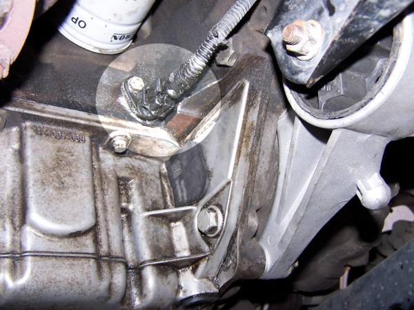

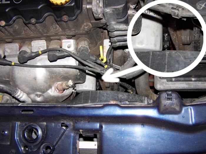

Mam mały problem z tym czujnikiem - fotka poniżej.
A mianowicie zauważyłem, że zaczyna ciec olej z tego czujnika (przypuszczam, że jest to czujnik poziomu oleju).
Czy jest jakaś szansa, że po jego wykręceniu nie ubabram się w oleju?
Chciałbym go wykręcić i i zobaczyć co z tą uszczelką jeśli takowa tam jest?
- chyba troche pomotałem ale rozumiem ze domyślacie się o co chodzi.
Olej cie nie zaleje, bo to coś jest poniżej krawędzi miski. Nie wiem czy są "czujniki poziomu oleju" bo działałyby tylko na postoju, kiedy cały olej jest w misce wink.gif
hmmm chyba powyżej?
W takim razie co to jest?
Nie wiem, bo to Astra II. Ale jakie to ma znaczenie, skoro chcesz tylko wykręcić i zmienić uszczelkę. Przyjmij, że jest to deflegmator parafluksyjny i odkręcaj wink.gif A może wystarczy tylko dokręcić?

Prawdopodobnie pod tym jest uszczelka/podkladka miedziana
Jeżeli okazałoby się, że to rzeczywiście czujnik ciśnienia to może być jeszcze jedna przyczyna wycieku.

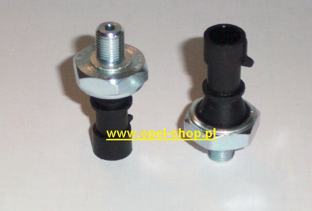

Czujnik z reguły jest skonstruowany tak, że jest w nim otwór a w nim kulka maetalowa. Ciśnienie przetacza ją w tym otworze/kanale rozwierając styki (kulka jest stykiem, lampka gaśnie na desce). Czujnik jest metalowy ale styk wchodzi do niego przez plastik (normalne, musi być odizolowany od masy). I często to połaczenie plastiku i metalu puszcza i olej się sączy.
Ile przewodów dochodzi to tego czegoś?
Czujnik ciśnienia oleju do Astry II wygląda tak:
Widać otwór/kanal o którym wspominałem i podkładkę bieloną.

Ale to nie jest czujnik ciśnienia oleju. Czujnik jak widać jest wkręcany w blok a u ciebie to coś jest przykrecone do bloku śrubką. Do czujnika dochodzi jeden przewód i wtyk jest okragły.
Może ktoś się pojawi, kto ma Astrę II i powie co to. Zresztą jak wykręcisz to zobaczysz czy wygląda jak czujnik ciśnienia - otwór w środku.

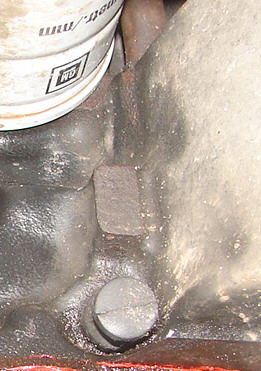

Najciekawsze jest to, że ja w tym miejscu mam otwór (ale nie na wylot) i zatkany jest gumową zatyczką:

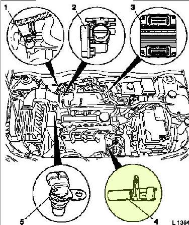

No mówiłem:
> chyba czujnik połozenia wału
Podpasowałoby mi to pod 4, ale nie daję głowy...
Dziś już nie zdążyłem odkręcić tego czujnika. Zrobię to w środę po południu. Odczytam numer GM sprawdzę w EPC i będę wiedział co to za ustrojstwo.....

nic innego nie pasuje, wiec pewnie to to

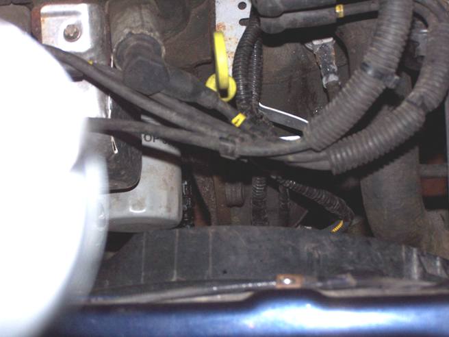

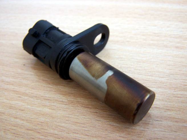

Jestem jak niewierny Tomasz..musze to namacać zlosnik2.gif bo nadal nie mam pewności. Jakoś sie nie przekonałem zlosnik.gif więc poczłapałem do samochodu i zrobiłem jeszcze jedna fotkę tego czujnika......
...i jeszcze jedna fotka. Za moment ten czujnik będzie miał całą sesję zdjęciową jump.gif
Nooo i jestem zabrałem sie do wykręcenia tego ustrojstwa..
a więc jest to czujnik położenia wału.
A przyczyną wycieku była uszczelka która zagięła siępodczas wkręcania. Teraz wkręcę poprawnie i się okaże czy nie bedzie ciekło...bo jak nie to wrrrrr bede musial kupić nową taką uszczelkę. I strzelę sobie 20.GIF
