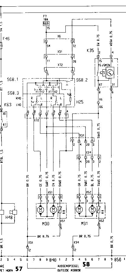

jak podłączyć lusterka podgrzewane poprzez włącznik ogrzewania tylnej szyby i przekaźnik czasowy ? ma on cztery złącza - 15, E, 31, 87. Przyznam się że trochę się pogubiłem na schemacie oslabiony.gif
maty grzejne już zamontowane , teraz kolej na poprowadzenie kabli.

31 - masa
87 - 12V w kierunku lusterek
15 - 12V zasilanie
E - sterowanie (w tym przypadku 12V z wlacznika ogrzewania szyby)
Tak też myślałem , ale pogubiłem się trochę na schemacie przy włącznikach lusterek 270751858-jezyk.gif. No cóż lelktrykiem nie jestem...

Ja podłączyłem pod gruby kabel w progu - wydaje mi się że był zielony i szedł do podgrzewania szyby.
Najprostsze rozwiązanie.
Nie mam u siebie podgrzewanych lusterek, ale wydaje mi się że oryginalny wyłącznik jest chwilowy ( ten który podaje napięcie na "E".
Jeżeli wysterujemy to z wyłącznika szyby to lusterka będą grzane przez cały czas jak będzie włączona szyba, plus czas tego przekaźnika.
Więc po co jeszcze przekaźnik?
Myślę że maty można podpiąć albo bezpośrednio pod przewody od szyby, ewentualnie zastosować przekaźnik (od lusterek) i jakiś dodatkowy przycisk (chwilowy) do lusterek.

no nie bardzo .
przekaźnik dostarczy prąd tylko przez 15 minut - o to właśnie chodzi

No właśnie nie ma czegoś takiego jak "chwilowy" przycisk- tę rolę pełni przekaźnik właśnie smile.gif

chwilowy wyłącznik (przycisk) to taki który jak go naciśniesz to zwiera, a jak go puścisz to rozwiera (tak jak dzwonek do drzwi), czyli podaje napięcie na końcówkę "E" przekażnika tylko w momęcie naciskania. Natomiast jak przekażnik podłączysz pod wyłącznik szyby to będzie wysterowany cały czas przez który jest włączona szyba plus po wyłączeniu szyby czas przekaźnika.
Przepraszam ANDY moja pierwsza odpowiedź była skierowana w kierunku kol. RobertV664 bo to on wkleił schematy i dał odpowiedż, a moim zdaniem przy takim podłączeniu przekaźnik jest zbędny.

I tak właśnie jest, włącznik w mojej asterce podgrzewania lusterek (orginał)jest chwilowy i sam się wył. po pewnym czasie i całkiem nie małym czasie (mały guziczek przy sterowaniu lusterek)
dla dociekliwych to pisząc o wł. chwilowym mamy na myśli włącznik czasowy
dokładnie tak, a podłączanie przekaźnika czasowego lusterek pod wyłącznik szyby ogrzewanej jest bez sensu bo i tak lusterka będą grzały jak będzie włączona szyba.

Pewnie. Mam tak od roku i zimę przeżyło. Proste jak drut i nawet jak zapomniesz wyłączyć grzania to temperatura lusterek będzie około 40-50 st. C. Nic się nie dzieje.
