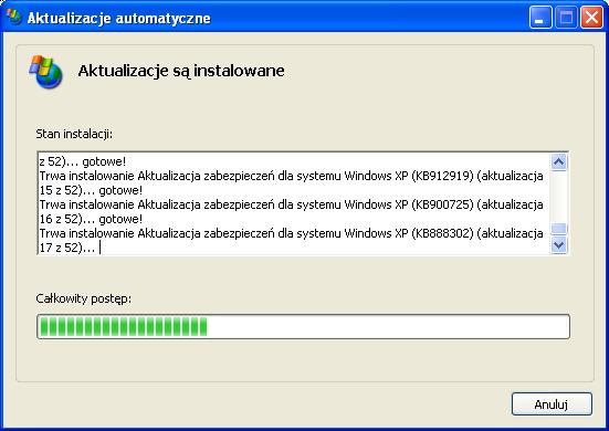

Zawsze byłem przeciwnikiem tego rodzaju rozwiązaniom poza systemem MS ... smile.gif Tylko tam "inżynierowie" pchają rzeczy niepotrzebne.
A swoją drogą jak czytam wszystkie Twoje wątki, to stwierdziłbym, że zanidbana była strasznie i poważnie bym się zastanowił, czy inwestować w tą furę 270751858-jezyk.gif.
Na potwierdzenie po zainstalowaniu "nowego" systemu, SP2 i kilku innych dodatków blush.gifzlosnik.gifzlosnik.gifzlosnik.gifzlosnik.gifzlosnik.gif
