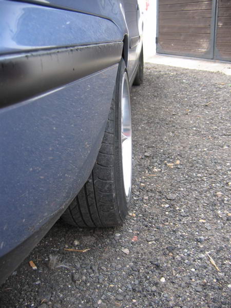

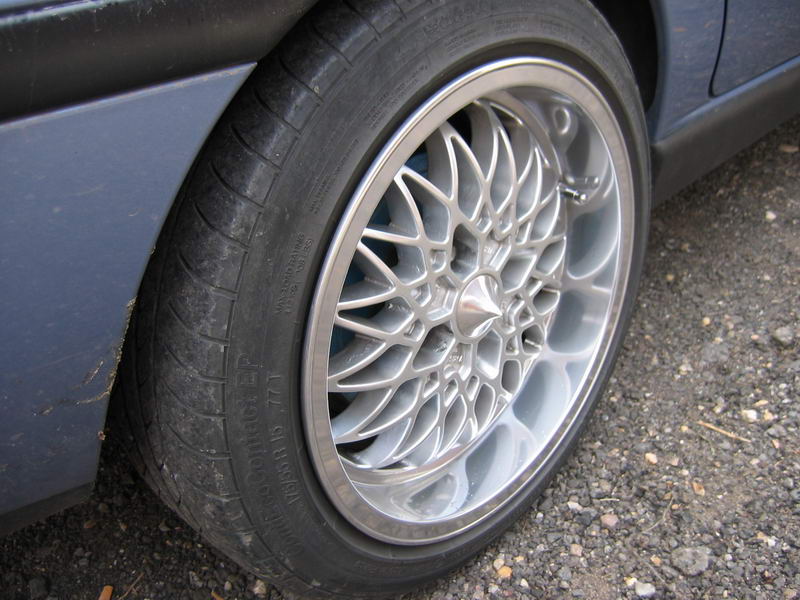

Nie mam juz foty 185/55 na 7 ale mam 175/55 na 7
szkoda by było uszkodzić felge za 600zł
