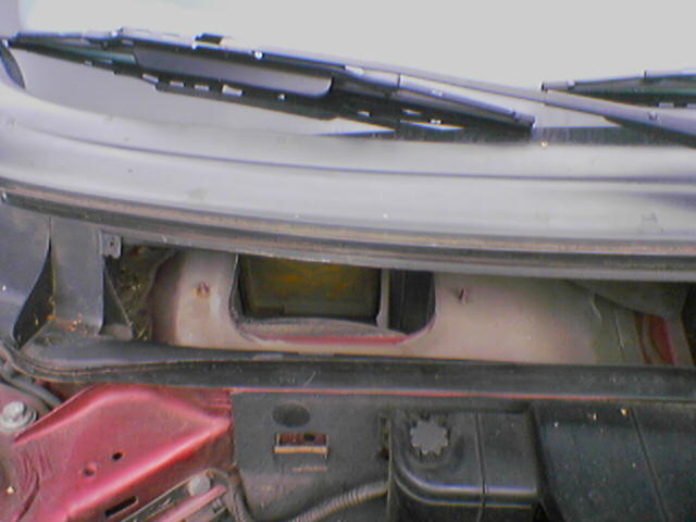

Jak w temacie. Potrzebuje przeciągnąć 3-4 kable z komory silnika do kabiny. Wydawało mi się to dość prostym zadaniem, do póki nie poszperałem pod maską :/ Znalazłem jedną wiązkę kabli idącą do bezpieczników, ale tam raczej nic się już nie wepchnie frown.gif Mam obecnie zdjęty licznik i nie zawacham się zdjąć konsole środkową wink.gif, tylko czy coś wskóram tą demolką?
Zdjąłem osłonę plastikową pod wycieraczką pasażera. Jest tam sporo miejsca i wiatrak prawdopodobnie dmuchawy na dole. Tam jak się nie myle instalowana jest klimatyzacja. Czy przez to miejsce da się jakoś kabelki pociągnąć? Fotka w załączniku.

u mnie poprzedni własciciel przeprowadziłkable normalnie przez kalpke obiegu wew/zew i pomysł nie jest głupi i najłatwiejszy tylko jest jedno ale:
jeśli nie masz klimy to ok, bo masz na linke sterowanie klapka, natomiast z klima jest siłownik elketryczny który u mnie jak przypszuczam własnie przez przeszkadzajace kable sie rozleciał frown.gif

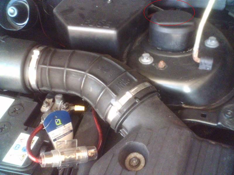

Jeżeli chcesz przejść w tym rejonie to niżej pod nogami pasażera, pod wentylatorem masz sporych rozmiarów przelotkę gumową. Przeciągałem tamtędy czujnik termometru zewnętrznego ( fi ok. 2 cm ) i przeszedł bezboleśnie.

Mówisz o bezpieczniku, który widać na zdjęciu?
