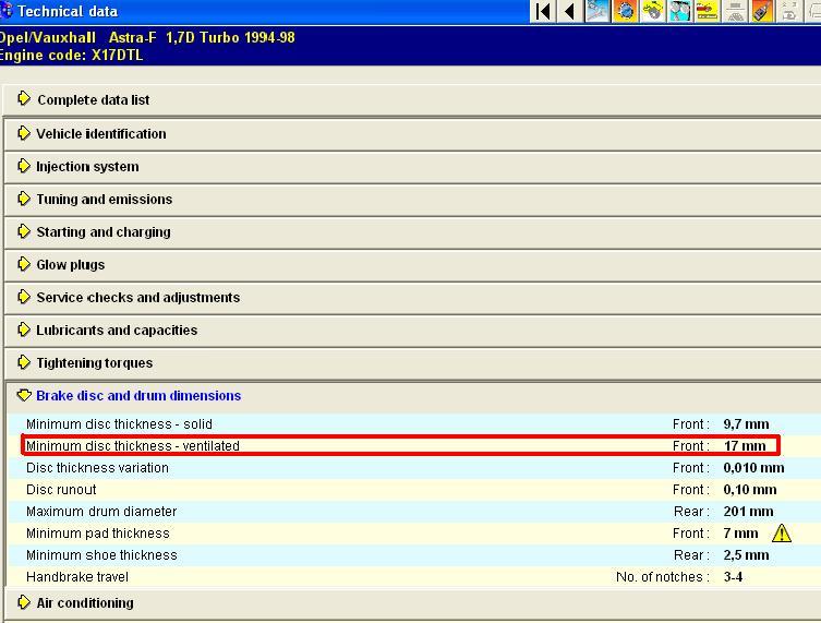

> A nie 21mm ???
> A jakiej srednicy jest ta tarcza ??? Pewnie 236mmBo tutaj jest
> napisane ze dla tarczy 256mm grubosc minimalna to 21mm. Stad
> pewnie roznica w naszych zeznaniach
