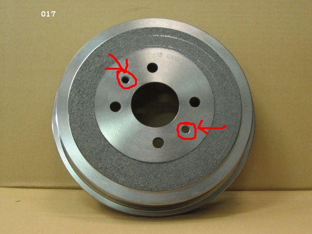

w miejsce szpilek nastawiających koło wkręcasz 2 sruby i bęben praktycznie sam schodzi...

juz napisałem wkręcasz 2 śruby równomiernie i bęben schodzi....
nie wiem jak można dokładniej.
bęben widział?? otwory w nim widział??

[image]http://forum.autokacik.pl/files/277367383-119837790.jpeg[/image]
nie wiem czemu obrazek mnie się nie wkleja

jeden szczegół - śruby mają się wkręcać w bęben a nie w piastę - podobno M10 są dobre.
a gdzie ja napisałem że w piaste ??

dlatego rysunek poglądowy umieściłem....

Robie tak wkrecam te dwie śruby w miejsce szpilek wkrecam je troche traktuje bęben młotkiem robie pare obrotów bębnem i znów wkęcam troche śruby itd. i w ten sposób bęben odchodzi jakis centymetr.
