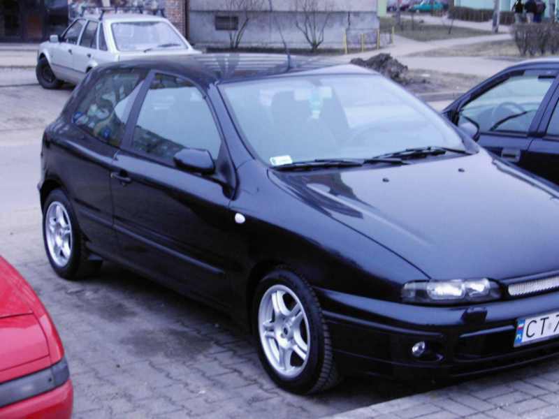

ja mam 195/55/15 i w takie dziury juz nan nich wpadlem az dziw ze felgi cale smile.gif
fotka w załaczniku

Na mojej Bravce też się ładnie prezentują
