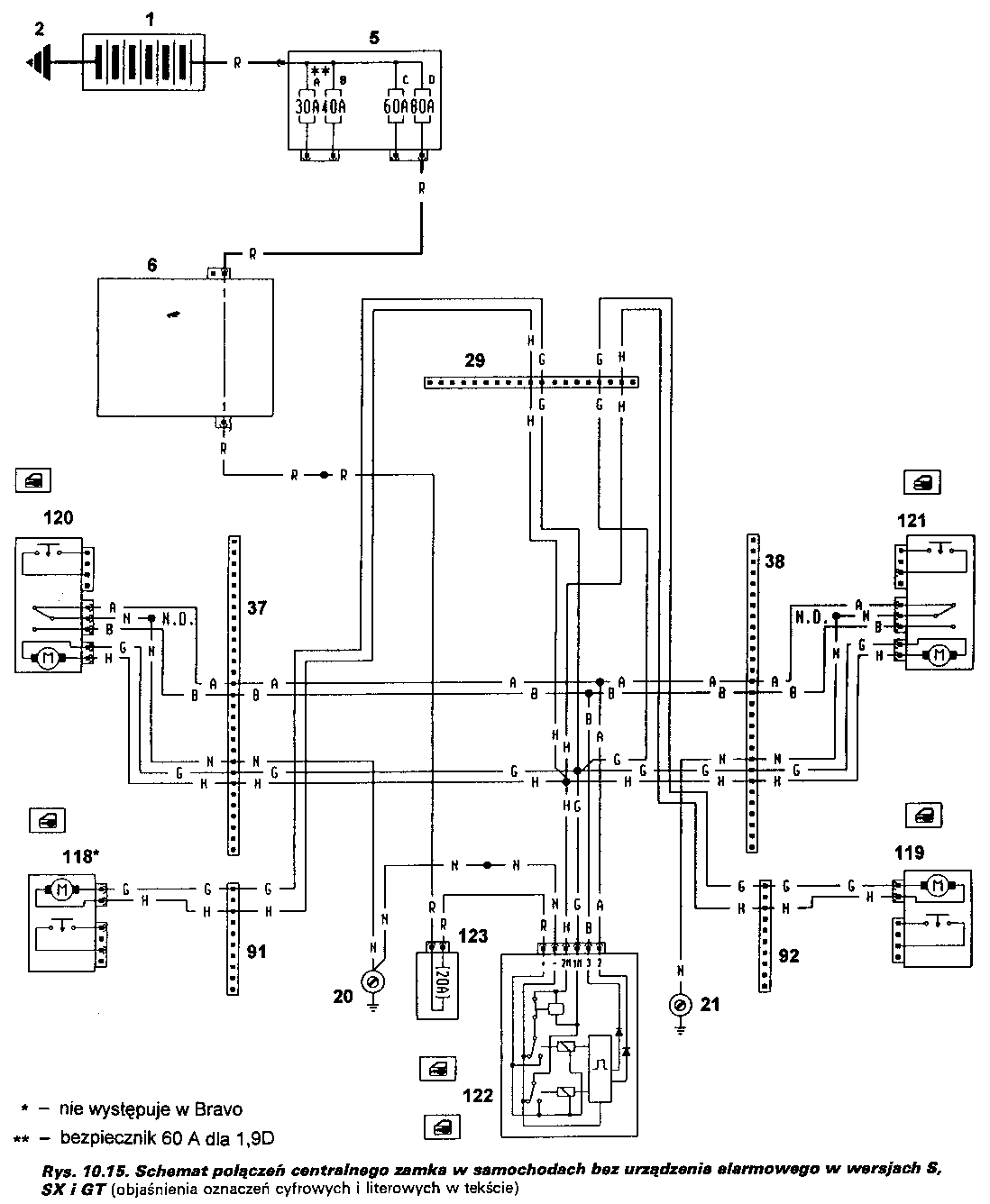

Zembowicz str 232 rys 10.15 jest schemat orginalnego central zamka , najlepsze miejsce wpięcia to wiązka idąca od przepustu od drzwi lewych w/g schematu są to kolory "A"-błękitny ,"B"-biały który jest otwarcie lub zamknięcie najlepiej sprawdzić podając masę na w/w kable nie jest to trudne robiłem to już chwilę temu i nie mam tego zapisanego ,masę wiadomo gdzie podłączyć a plus proponuję do bezpiecznika od radia wrazie spalenia będzie szybka weryfikacja problemu lub do orginalnego bezpiecznika od zamków. - no to start
> - no to start

schematy są na śmietniku -jakie 12 kabli chyba że z wyjściem do wodotrysku i lodówki hehe.gif jeśli masz problem z interpretacją schematu pokaż go na forum lub priva to pomogę idea.gif

proponuję odszukać oryginalny sterownik centralnego zamka, znajdujący się nad "schowkiem na rękawiczki", taka żółta kostka jakby dłuższy przekaźnik samochodowy i do niego dochodzą te kabelki błękitny i biały, znajdziesz tam też + i - a i miejsca dla tego co kupiłeś trochę się znajdzie.
