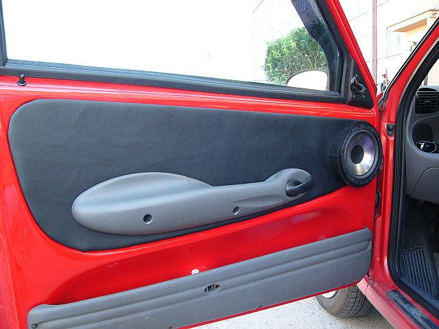

Boczki (przednie) do SC - robił ktoś ?
Witam !
Chce zamontować z przodu głośniki basowe w drzwi (przednie). Mam samochód z elektrycznymi szybami i chce wykorzystać to że nie mam korbki do otwierania drzwi ani całego tego mechanizmu
Panele już z MDF 6mm dziś zrobiłem , jednak szczerze mówiąc nie wiem jaki musi być minimalnej wysokości dystans aby wszedł bez cięcia blach głośnik 16,5 cm
Fajne dystanse znalazłem na Allegro (http://www.allegro.pl/item122336788_boschmann_dystanse_do_glosnikow_160_mm_od_ss.html) , - takie by mi pasowały bo są "skośne" więc mógłbym skierować głośniki na mnie
Są też dystanse przeznaczone do VW które mają 2,2cm lub 3,3cm ale ciągle nie wiem czy to nie za mało ?
A może są trochę większe ?
Wyliczyłem że sam magnes bez problemu powinien wejść do środka drzwi , głębokośc do szyby to około 4cm , grubośc "panela" 6mm.
Głośniki 16,5cm mają głębokość montażu około 6,4cm a średnicę magnesu około 8cm ...
Może ktoś z Was robił takie boczki i mógłby służyć radą

Troche czasu minęło ale czekałem na głośniki i dystanse ...
Ale wreszcie doszło ..
Wczoraj i dziś walczyłem z boczkami przednimi. Boczki wykonałem z MDF 6mm i wytapicerowałem je skórą ekologiczną (lepszego gatunku - czarna) . Zamontowałem dystanse a w nie głośniki 16,5cm basowe + dodatkowo podłaczyłem wysokotonowce (neodymowe).
Trochę się namęczyłem aby "wpasować" magnes głośnika w dziurę po mechanizmie ręcznego otwierania szyb ...
Nic nie piłowałem , nic nie szlifowałem. Dystans przykręciłem śrubami do boczka , wykonałem nawiert w boczkach aby główka śruby weszła i aby główki śrub nie odstawały.
Z efektu pracy jestem zadowolony. Musiałem trochę dystans "podciąć" bo dystans dotykał już kokpit samochodu smile.gif

A oto i obiecane zdjęcie ...
Narazie brak maskownic , wykonanie może nie profesjonalne ale i tak jestem z tych boczków zadowolony smile.gif
Zdjęcie z załączniku !
