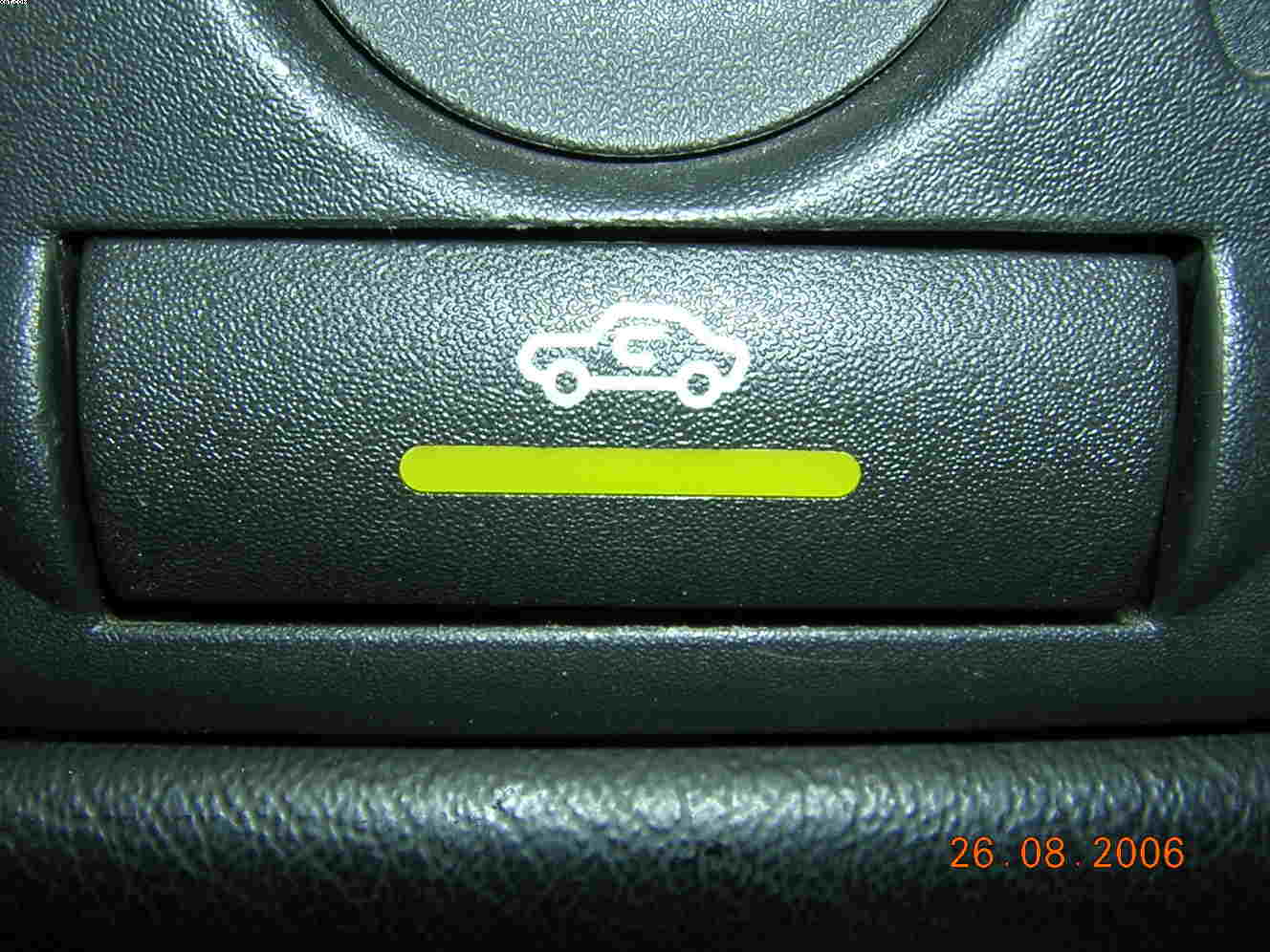

A przycisk obiegu wewnetrznego trzeba delikatnie wyjąć podważając srubokretami z obu stron. Uwaga na 2 sprężynki i małe mosiężne kółeczko coby nie zgubić. Po wyjęciu wyłącznika pokaże się żaróweczka. Wyjmiesz szczypcami. Przy wkładaniu nowej uważaj żeby nie wepchnąć oprawki bo będziesz się potem gimnastykował aby wsunąć ją na miejsce.

Ok.Udało mi sie wyjąc tą od obiegu wewnetrznego,wyszła tyłem smile.gif.Możesz mi jeszcze podpowiedziec jak najlepiej wyjać ten przełacznik od regulacji świateł tak żebym wszystkiego w koło nie porysał zanim go wyciągne

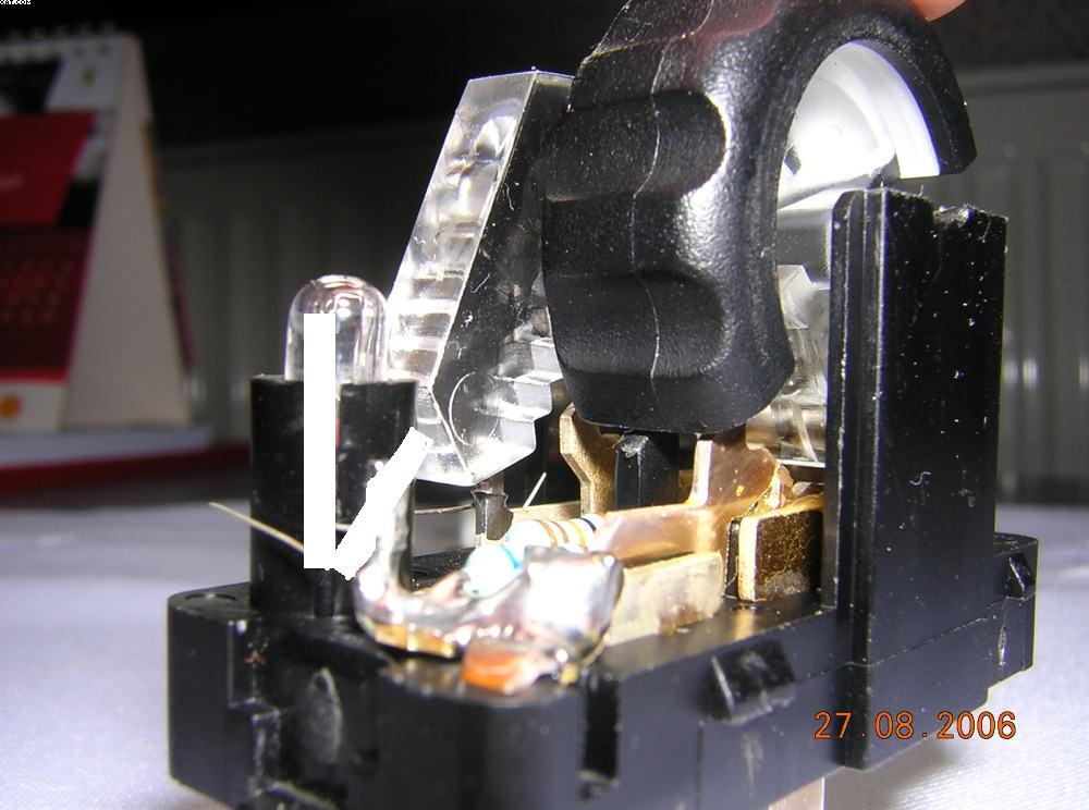

Masz Lelek racje , ale ja proponowałbym jeszcze koledze "wsadzić" tam 2 diody 3 mm .Jedna obok drugiej .Jedna skierowana w góre , a druga skierowana pod kątem na ten plastik ruchomy.Będzie lepiej oświetlone.Własnie przerabiałem to kilka dni temu ,bo spaliła mi się dioda.
> się dioda.

Ok.Poradziłem sobi z tą żarówka od obiegu nie sądziłem że tak ciężko bedzie wsadzić tą wtyczke z powrotem,troche nerwóm mnie to kosztowało ale udało się.Wyjałem również ten przełocznik wyszło mi coś takiego jak na zdjeciu,moje pytanie jak to dalej rozebrać i czy przy otwieraniu coś może ze środka wyskoczyć np.spreżynka lub coś podobnego?

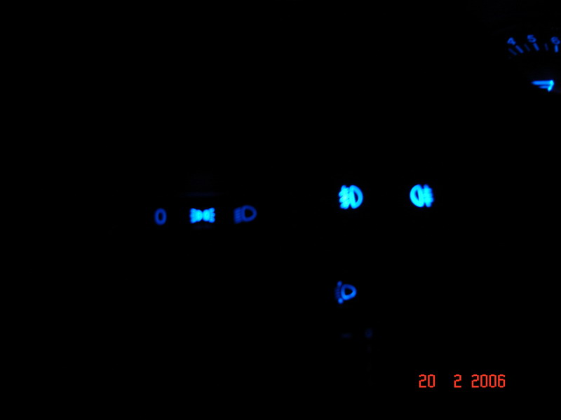

Lelek a ile dałes diód do włacznika świateł i pokręteł, w ogóle ile w tamto miejsce? Mi się bardzo podoaba te niebieskie podświetlenie zegarów, chciałby aby takie było przy białych xnenoach które nabyłem smile.gif
Do wyłącznika świateł jedna dioda niebieska zamiast żarówki
Do wyłączników przeciwmgielnych po jednej niebieskiej (w każdym są dwie żarówki, jedna podświetla kontrolkę i tę zostawiłem, drugą zastapiłem diodą)
Do pokrętła regulacji wysokości świateł jedna niebieska
W pokrętłach nawiewu mam aktualnie: 2 diody zamienniki żarówek w miejscach oryginalnych żarówek, 6 białych rozmieszczonych pod pokrętłami i jedna niebieska podświetlajaca niebieski pole temperatury.

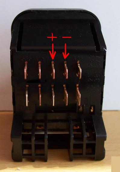

blush.gif podpowiedz jeszcze z której strony jest + a z które - w przełączniku świateł confused.gif wkładam tam diodę i nie sprawdziłem wcześniej hehe.gifsciana.gif
> przełączniku świateł wkładam tam diodę i nie sprawdziłem
> wcześniej
Proszę:
> dzięki
> właśnie znalazłem: 31 masa, 15 +

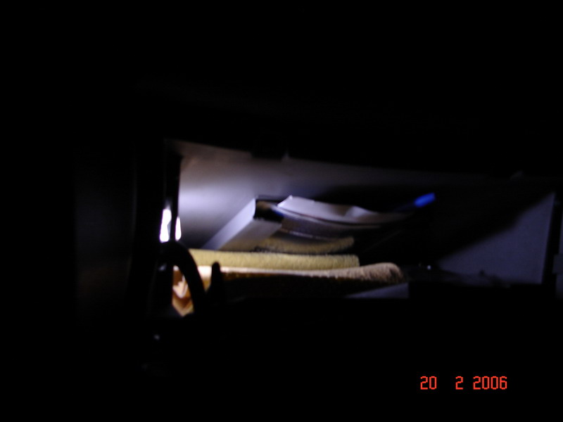

W bagażniku mam niebieskie neonki zamontowane po obu stronach:
W schowku mam zamiennik żarówki rurkowej z allegro (6 LED w rurce) wyglada tak:
Żarówki 42 mm takie jak tu:
http://www.allegro.pl/item122897948_zarowki_led_6_rurkowa_10x42mm_4_kolory_oryg_8_79.html
Trochę nieostre te foty,

Mógłbyś mi podpowiedzieć gdzie umieścić i jak zamontować tą druga diode bo nie widze tam za bardzo miejsca gdzie można by ją zamontować
> zamontować
usunąłem tą podstawke pod żarówką (czarna ) i zrobiło się więcej miejsca.A diody wsadziłem tak:

Nie świeciło mi to nigdy a tera świeci smile.gif,wiec pochwale sie jak.Zdjecie jest troche kiepskiej jakości ale lepszego nie udało mi sie zrobić
> Nie świeciło mi to nigdy a tera świeci ,wiec pochwale sie jak.Zdjecie
> zrobić
Widze ,że wsadziłeś jedną diode ,tylko na wprost .Tej pod kątem nie montowałes .
> montowałes .
Zamontowane sa dwie diody w rzeczywistości świeci to dużo lepiej,tylko zdjecie jest troche kiepskiej jakości
