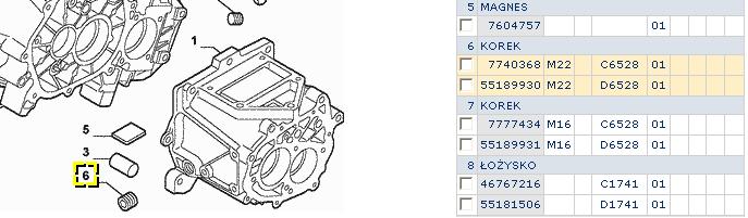

Gdzie jest wlew oleju do skrzyni biegów?
Jak w temacie - Stilo 1,2.

Pewnie gdzieś w przedniej części skrzyni blisko złączenia z silnikiem jest wkecony korek ampulowy.

Olej wlewa się przez "wizjer" stanu oleju - strzykawa i rurka.
Wlewasz tak długo aż zacznie się powoli wylewać.

Rozumiem ze musze postawic auto na kanał ?
Prawidłowa diagnoza.
Tak bedzie Ci najwygodniej.

Zamiast strzykawki użyj gruszki do lewatywy znacznie przyspieszysz proces napełnianaia.Przewód do napełniania wprowadż od góry.Auto oczywiście na kanale.Do odkręcenia korka klucz ampulowy rozmiar prawdopodobnie 12/u mnie w 1,6 jest taki/.

A tak to poglądowo wygląda:
