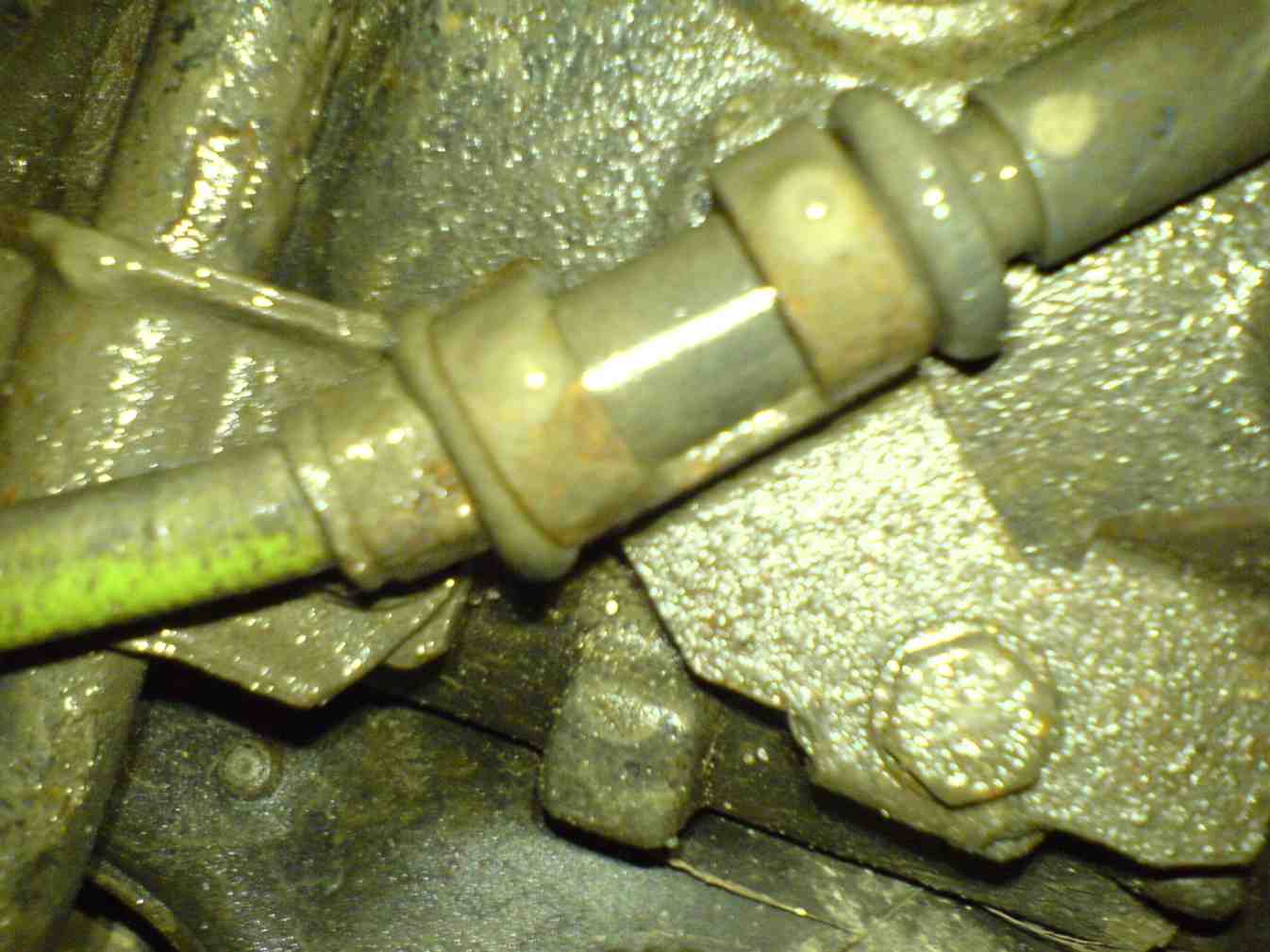

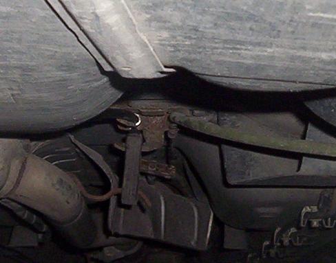

Dziś wszystko było rozbierane przy wymianie linki i wyglądało ok. Nożny działa jak trzeba a ręczny prawie nie chwyta. Po wymianie linki dzwignia trochę bardziej ucieka do góry, ale nawet jak zaciągnę na maksa to lewe słabo trzyma (nawet na żwirze się nie blokuje).
jak zakładałes linke zagiełes mocowanie gdzie trzyma sie linka
tu jest ok, ale to mocowanie i tak nie ma większego znaczenia
jutro sprawdzę jeszcze mocowanie przednie czy nie jest wygięte albo przerdzewiałe
raczej ma ja tak zagiełem i nie było recznego na kole tylko ja miałem z lewej strony
> przerdzewiałe
jak na bebnie jest ok to na mocowaniu cos sie dzieje

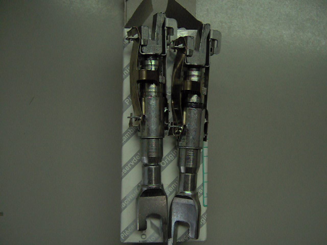

samoregulator wygląda tak, a u mnie jest tylko kawałek blachy

poka mi ten samoregulator

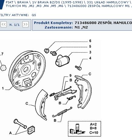

A nawiasem mówiąc czy nie dałoby się założyć szczęk z samoregulatorem?
Dawno byl ten watek poruszany, ale ze ostatnio grzebalem w bebnach w 1.2 dorzuce swoj kamyczek. Otoz samoregulator okazal sie byc zintegrowany z jedna ze szczek (jest od strony tarczy) - jak na zalaczonym obrazku.
