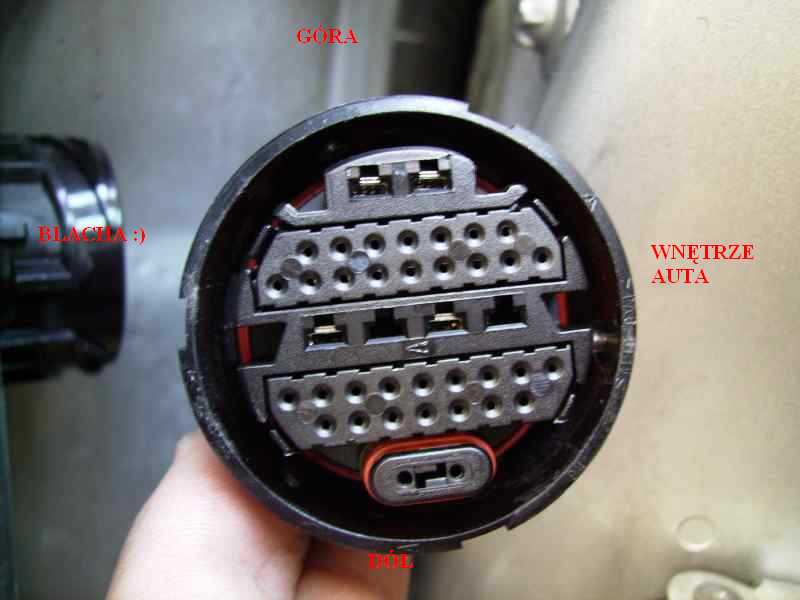

Czy szukasz konkretnych sygnałów, czy po prostu chcesz wiedzieć ot, tak sobie? Pytam, bo rozpiski wszystkich sygnałów ja nie mam, a nie chce mi się szukać 40 pinów rozrzuconych na 35 stronach papierowych schematów, ale jeśli szukasz konkretnego sygnału (lub kilku), to mogę ci pomóc podając kolorek kabelka i ewent. jego grubość, to sobie odszukasz. A złącza w Astrze G nazywają się X3, X4 przód oraz X9 i X10 tył. Na zdjęciu wyżej jest złącze na przód. Podaj jakie sygnały cię interesują, tzn. od jakiego urządzenia, np. el. szyby, zamek, el. lusterka, głośniki itp. Pozdr.
BO gdzieś na kartce spisywałem piny z drzwi (za pomocą lusterka zeby.GIF) i wtedy byłoby łatwiej.
Ale konkretnie to chodzi mi o elektrykę szyb i lusterek.
Bo mam centralny + 2x głośnik.
Wieczorem opiszę jakie mam piny.
