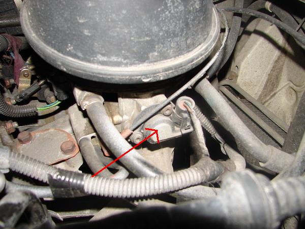

Czyżby TPS?
> Czyżby TPS?
> Pozdroofka
A co to za TPS?
> Potencjometr przepustnicy:
Przeca kolega napisał że mu w ASO wymienili...
No właśnie, za 209 PLN.... Aha, nie mam też EGRa (silnik C16SE 100 KM)
