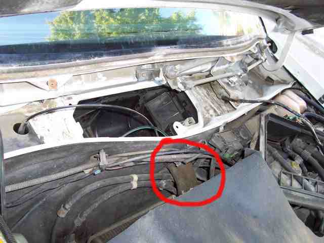

Po srodku przegrody wisi sobie i odprowadza wode z podszybia
Z podszybia woda przepływa czterema dziurkami do przegrody a z przegrody spływa
dziurami przy błotnikach.

> Co masz na myśłi pisząć Gumowego kondona.
> Rozkręcałem podszybie + wywaliłem dmuchawę jakieś 2 tygonie temu ale
Witam.
"Kondonik" to ten w czerwonym kółeczku.
> Witam.
No to już wiem że tego u mnie nie ma. Woda spływa dziurami przy błotnikach.
Rozgrzebałem śrubsztakiem zaschnięty syfek, polałem wodą z wiarda i pooooooszło zeby.GIF na ziemię.
