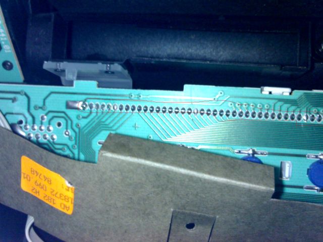

H2 wyswietlacz
Panowie co jest przyczyna ze musze go paluszkiem dotykac bo nie wszystko wyswietla???
domyslam sie że zimnoluty może to te na fotce????

podgrzej wszystkie i bedzie ok smile.gif tak na oko go nie znajdziesz
nie zapomnij o kalafonii i nie przegrzej bo ścieżki odejdą

To nie jest kwestia zimnych lutow.
To jest kwestia polaczenia wyswietlacza z obwodem drukowanym przy pomocy specjalnej tasiemki i zlaczy.
Problem moze byc w tej tasiemce albo w zlaczach od tasiemki.
Pociesze Cie - nie dostaniesz nigdzie tej tasiemki.
Chcialem sobie zrobic termometr samochodowy i potrzebowalem polaczyc wyswietlacz z plytka - i dupa - nigdzie nie dostalem tej tasiemki. Nawet kalkulator jeden popsulem - ale okazalo sie, ze tasiemka ma inaczej rozmieszczone sciezki :-(
Oczywiscie moge sie mylic.
A wg mnie to wlasnie jest kwestia zimnych lutow, tak jak pisali koledzy wczesniej.
Przeciez w H2 wyswietlacz jest polaczony z plytka drukowana wcale nie za pomoca jakiejs tam tasmy, ale ma normalne nogi (dlugosci ok. 1,5, no moze 2cm) wlutowane bezposrednio w plytke drukowana. I dokladnie to jest pokazane na zdjeciu, nawet sa zaznaczone te luty od wyswietlacza.
Sprawa jest banalnie prosta, trzeba poprawic wszystkie luty i problem zniknie. Niedawno zmienilem moje radyjko wlasnie na H2 i mialem podobnie, ale juz jest ok cool.gif

A ja ostatnio rozgrzebalem to podstawowe radio - chyba L182 - i tam byla tasma - stad moje podejrzenia.
NO ale poczekamy jak kolega przegrzeje plytke i wiekszosc sciezek mu poodlazi - wtedy bedziesz szukal tasiemki :-)
pzdr
Rostek

Miałem ten sam probem. Poprawiłem zimne luty, skrajne po trzy na lewo i prawo. Najpierw obejrzałem przez lupę dla pewności. Trzeba to robić z wyczuciem i odpowiednią lutownicą bo punkty są bardzo blisko siebie, a jak rączka drży to można połączyć sąsiednie i robi się jeden wielki lut.
U mnie pomogło.

to zimne luty!
podgrzałem cały ten rządek który widac na fotce i teraz jest ok!
przy okzaji wiem dlaczego radyjko czasami grało do du..y bo jak się okazało wtyczka anteny jest zepsuta...
