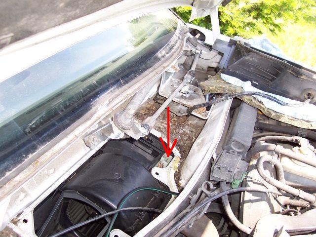

Otwórz mnaskę, ściągnij gumkę i ten plastik na podszybiu i masz filtr przeciwpyłkowy. Jak go ściągniesz zobaczysz rezystor dmuchawy.

Dziś kolega city900 zapodał fotki podszybia. Przy okazji widać kawałek rezystora (a raczek jego złącze ale przynajmniej wiesz gdzieszukać wink.gif ) :
