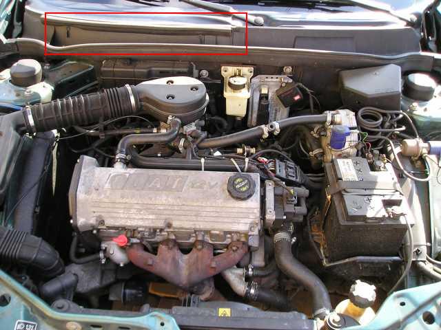

na podszybiu z lewej strony patrzac od przodu - 40cm plastik na 2 sroby.

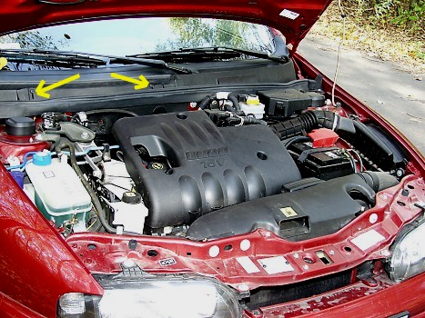

zerknij w silnik nawiewu ..
Wykręć 2 wkręty (patrz foto poniżej) zdejmij osłonę i za nią znajduje się filtr kabinowy.
> się filtr kabinowy.
Wielkie dzieki wspaniałe zdjęcia

Witam wszystkich ponownie,
Wykreciłem klapkę- filtra brak, tylko dziura i z boku niej nagwintowane bolce, pewnie na obudowe filtra kabinowego, Kumpel ma tez brava s, i tez ma to samo.
Pwinna być, jakaś obudowa? macie zdjęcia, czy wszystkie brawy sa przystosowane gdzie można ja kupić?
pozdrawiam
Witam.U mnie to samo. Co prawda kupiłem filtr i zamontowałem bez ramki płaskownikiem aluminiowym z dwoma otworami na te właśnie wystające bolce ale to nie to samo co z ramką. Chetnie bym zakupił ramke ale nigdzie nie znalazłem..
