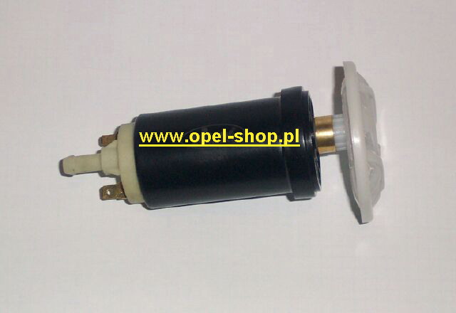

Pompa do X16SZ ma oznaczenie katalogowe 0815012
Wygląda tak:
