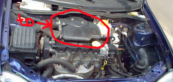

Mam corsab 97r silnik x14sz chciałbym zaślepić egr ale ciężko się do niego dostać zasłania go plastikowa puszka nad układen dolotowym. Inne silniki np (c14nz) mają jedynie małą puszkę z jednym węzem doprowadzającym powietrze a ja mam duzą a od filtra dochodzą dwie rury. Dlaczego? i czy to jakaś inna konstrukcja??? Po co taka większa pucha??? I czy bez żadnych problemów można zdjąć tą puszkę (przykręcona dwona śrubami)???
Dodałem zdjęcie w załączniku może coś pomoże

Jeśli to wygląda tak jak u mnie w X16SZR to możesz ją zdjąć bez problemu, odkręcając śruby. Najlepiej wrzuć fotkę żeby było widać czy nie ma w tym jakiegoś haczyka smile.gif

Tak masz odkrecic ten plastik. On sie nazywa "Kołpak Korpusu Zaworu Przepustnicy".

To że kołpak to wiem tylko dlaczego taki duży większość nmodeli ma malutki okrągły a tu duży z podwójnym dopływem powietrza (cała treść pytania ma początku postu) faint.gif

Nie jestem konstruktorem Opla, ale wydaje mi sie, ze oprocz 2 przewodow powietrza z filtra pod jeden z nich masz podlaczona odme z silnika. Chyba wymyslili, ze wieksza komora mieszania bedzie lepsza.

Chwyt jest tak duży, bo jest w nim wmontowany rezonator powietrza. W Astrach jest on pod puszką filtra, a tu widać projektanci chcieli coś zmienić wink.gif
EGR jest wkręcony w kolektor dolotowy między 2 i 3 cylindrem.

Ot i konkretna odpowiedz troche fachowości a ile informacji, żadnych niedomówień. Myślę że mogę to bez przeszkód odkręcić i to by było na tyle w tym temacie pozdrawiam wszystkich. Amen winner.gif
