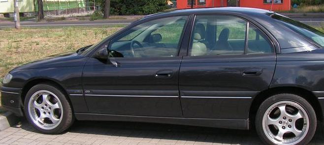

ja to zrobię sobie w mojej asterce tak jak w omegach z boku na drzwiach. Jest tam taki rowek więc będzie pasował. Patrz załącznik

Mam te listwy jak piszesz. Na drzwiach przyklejaj spokojnie, będzie trzymać. Gorzej na zderzakach. Niestety, zderzak ma inną rozszerzalność termiczną niż ta listwa. Efekt jest taki, że kiedy jest zimno listwa odstaje bo robi się za długa smile.gif Kiedy jest ciepło powstają szczeliny na łaczeniach. Nawet w ciągu jednego dnia można zauważyć tę pracę zderzaka.

Nie wiem jakie będziesz miał listwy. Weź metrówkę zmierz ile potrzebujesz, pojedź do sklepu zobacz czym dysponują, kalkulator w dłoń i licz ile list potrzebujesz. smile.gif
