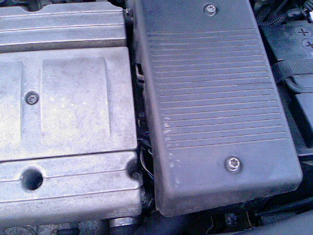

Ech problem niestety nie rozwiazany.
Tuz przed oddaniem auta do mechanika wymianilem za wasza rada bezpiecznik od wskaznikow. I nagle problem znikl. Ladwoanie sie nie palilo wskazniki dzialaly tylko blad poduszki sie pojawil, ale jak tylko wciasnalem gaz bezpiecznik strzelil. Oddalem wiec auto do naparwy.
Zregenerowany zostal altenrnator tzn. wymieniona uzowjenia , obudowa, dioda.
Odebralem autko, chwilke bylo dobrze i nagle strzelil bezpiecznik, ten sa. Znwou pali sie ladowanie i jak wciska sie gaz blad poduszki. Auto znowu idzie do mechanika. Ktos moze wie o co chodzi??
Wolkowane bylo cos o wyciekajacych plynach z nagrzewnice na centralke poduszki, moze cos z tym. Jak myslicie??
Sie problem rozwiazal.
Od 2 miesiecy mialem inny problem mianowicie falowanie obrotow czasami i telepanie silnikiem. NA luzie pracowal jak serce 60 letniej prostytutki. Czasami jak cos jak gdyby nie pracowal jeden cylinder.
Teraz przy okazji tego alternaternatora zaczal strzelac ten bezpiecznik.
Dzis wykryto usterke, przegrzala sie izolacja powodujac zwarcie.
OD dzis skonczyluy sie problemy z obrotami, telepiacym silnikiem, a nawet spadkami mocy. Na zdjeciu pokaze ktore to kabelki. One sa owczywiscie pod pokrywa. To glowna wiazka od sterowania silnikiem.
trzeba przyznać , że dość rzadka usterka ci się trafiła ,
