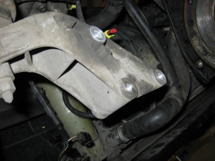

Mocowanie przedniej łapy na obudowie:

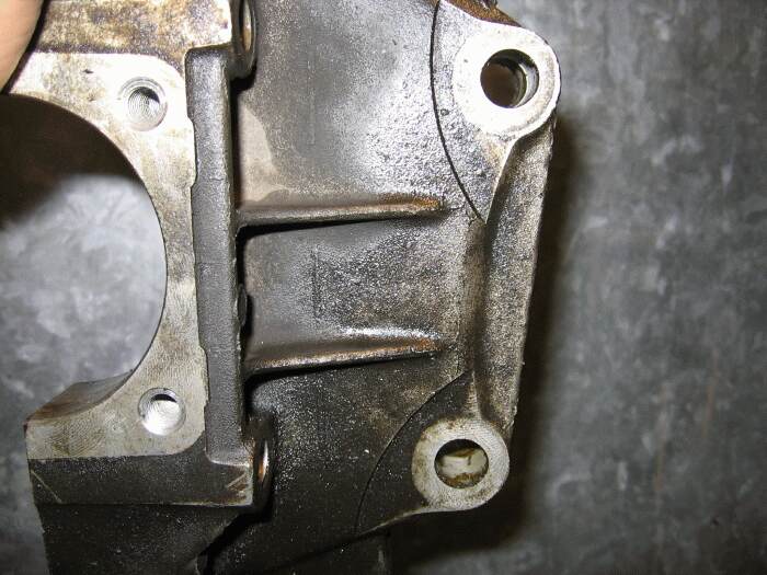

Tylna lapa:
I jej mocowanie:
Typowa skrzynia C514 z SC 1.1 S też ?
tylna lapa na 100% bedzie pasowac do kazdej skrzyni ale jak jest mocowana przednai lapa? na 3 sruby czy tylko na dwie w pionie?

na trzy...
