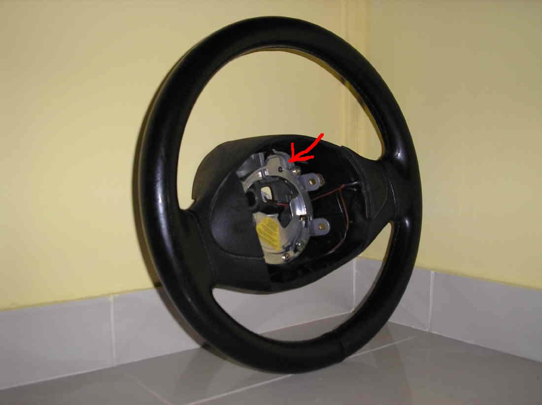

mozna to przekręcic w lewą strone tylko trzeba odbespieczyć taki plastik w górnej części tego zasobnika gazowego, te zabespieczenie jest w kole kierowniczym. 277496442-126892082.jpg
