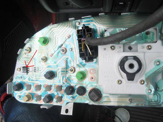

Zobacz ( olej strzałkę, bo fota służyła do pokazania stabilizatora napięcia smile.gif )
Czarna oprawka powyżej rządka wskaźników to kontrolka rezerwy:

Kolega lelek pokazał dobrą stronę bo myślał, że chodzi ci o pokazanie jak wygląda od tyłu kontrolka w oryginale wink.gif A że kontrolka wystepuje tylko w zegarach z obrotomierzem, to jest z prawej strony zagarów.
> Dla kolegi "lelek" porada - wyjmij wskaznik poziomu i zobacz czy nie ma tam
> prowadnicy na plytke.
Dzięki za poradę ale nie mogę skorzystać. Nie mogę tego sprawdzić bo.... mam kontrolkę w standarcie i zobacze tylko to co co pokazałem na zdjęciu wink.gif
Do tematu włączyłem się bo zobaczyłem, że potrzebujesz foty zegarów od tyłu.
