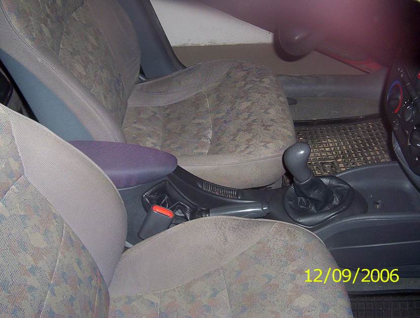

okazuje się że nie ma podłokietników pasujących do bravo/a sprzed liftingu i nie obyło się bez ciężkiego sprzętu. Problem jest z tylnym mocowaniem - trzeba zmienić jego lokalizację i wywiercić dziury na wkręty i jeszcze troche go podnieść na podkladkach do góry.
Reszta pasuje idealnie.
Dzwignia zmiany biegów, ręczny, nawiewy pasują ?
jaki jest koszt takiej imprezy?
Cześć! właśnie może masz więcej fotek z montażu.Jak poradziłeś sobie z nadmuchem powietrza(chodzi o dodatkowa rurę do dmuchawy od marei) do tunelu?Też szukam takiego ale na razie albo sa zniszczone albo bez regulacji lusterek.Jaką cenę zapłaciłeś,może masz gdzieś jeszcze jeden.No i jak poprawił się konfort jazdy? 30.GIF
> Więcej szczegółów? robiłeś foty w czasie montażu?
fotek nie robiłem bo montaż to prościzna, problem był tylko z wyciągnięciem starego tunelu ale na siłę się udało. No i mocowanie nie pasuje, ale po 99 roku nie ma tego problemu
wszystko pasi nawet od anglika
200 z przesyłką
> marei) do tunelu?
trzeba wyciąć dziurę w fabrycznym wytłoczeniu w skrzynce nawiewu i przykręcić rurę w fabryczne miejsca
panel z miejscem na sterowanie lusterkami kupisz w ASO za parę zł
komfort nieporównywalny i nawiew na tył wreszcie jest, dzieciaki będą miały ciepło zlosnik.gif

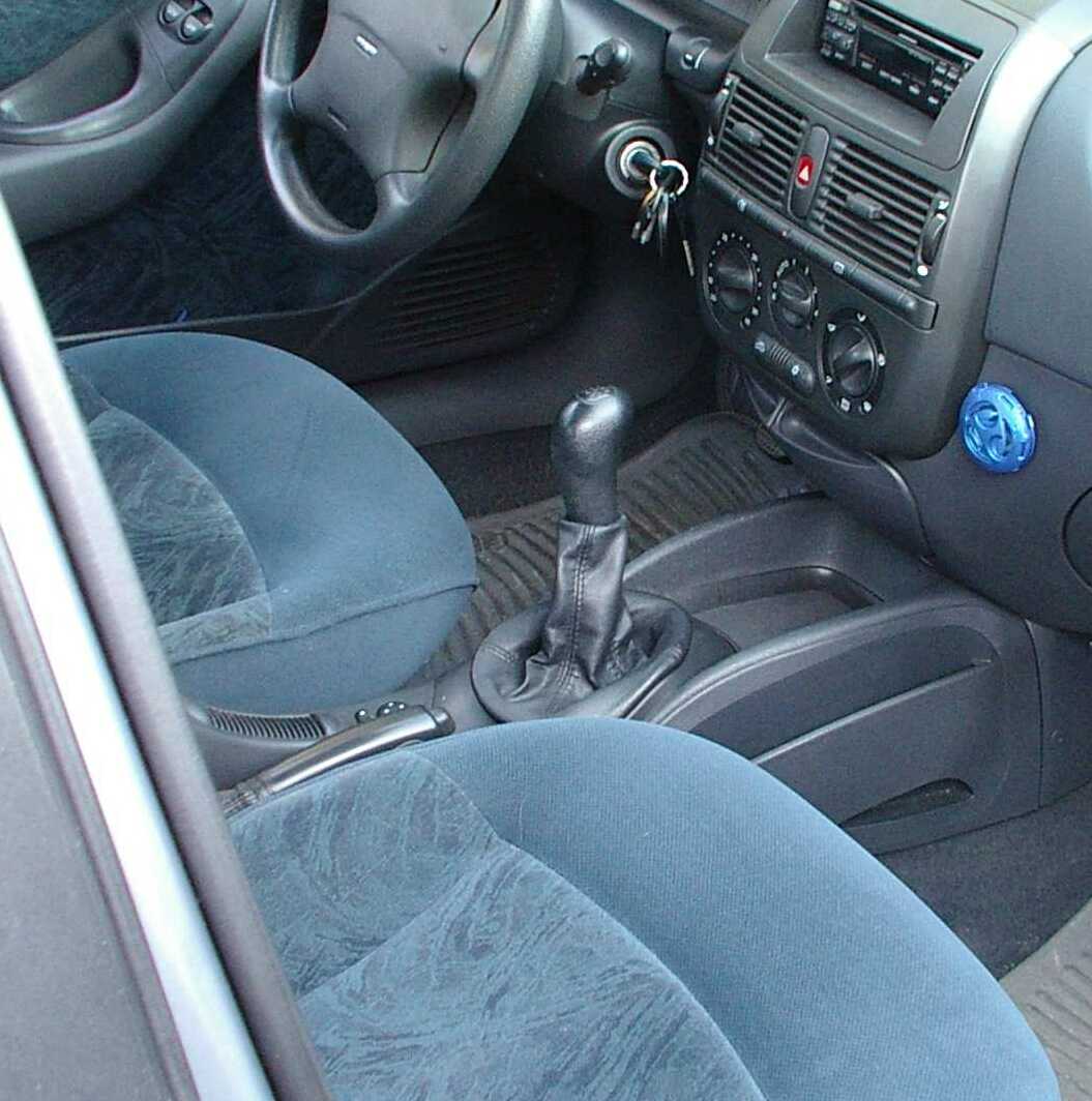

No właśnie, jak to wygląda? Można jakieś foto prosić? W eperze nie udalo mi sie odszukać takiego panelu dla wersji z podłokietnikiem...
> podłokietnikiem...
proszę bardzo, możde niewiele widać, ale zawsze coś:
