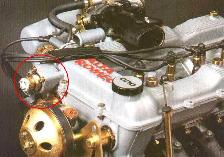

a weź mi pokaz wariator w innym silniku w alfie niz w Twinsparku 16zaworowym....
pozdr
> 16zaworowym....
Pozdrawiam Karol
> 16zaworowym....
> pozdr
Tego wariata wymyślili wcześniej (1981r.) niż twin spark (1987r.).
16V zrobili dużo później jak fiat wsadził swoje paluchy.
