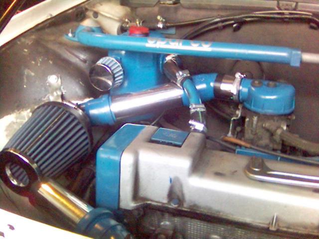

Ja miałem dolocik z PCV i nie narzekałem wink.gif - wiedziałem, że autko będę sprzedawał więc mogłem eksperymentować zlosnik.gif - Wyszło mi takie coś - niestety do całości brakowało ekranu - nie zdążyłem założyć bo autko sprzedałem wink.gif
