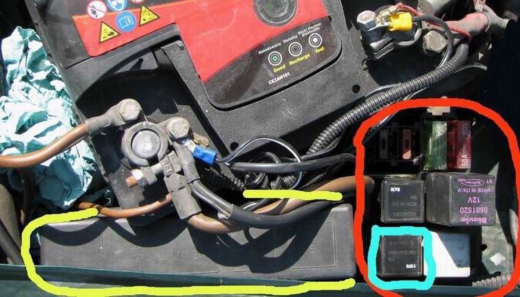

Zarówno przekaźnik, jak i bezpiecznik klimy powinien być w przedziale silnika w plastikowej podłużnej puszce obok akumulatora przy błotniku.

I tak: zlokalizowałem przekaźnik - tak jak pisał Orochimaru była w puszce koło aku - z tym, że ja mam tam 2 puszki i ten od klimy był w tej "mniej podłużnej" :-) W załaczniu foto - żólto - to ta bardziej podłużna, ale po wymianie aku trochę słaby dostęp :-), Czerwono - właściwa puszka po zdjęciu pokrywy, niebiesko - przekaźnik od klimy.
Wyjąłem go, przeczyściłem gruntownie styki i ... wystarczyło. Teraz klmia się włącza. Co lepiej: wcześniej jak ja wlączałem na stojącym silniku to cisza, a po wyczyszczeniu uruchamia się od razu wiatrak na chłodnicy klimy. I tu pytanie: jak ma to działać - ma się zawsze kręcić jak klima jest włączona?
