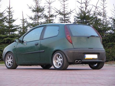

nie jest to jakis super pilny temat ale jeszcze w tym roku chcialbym miec uturbiona żabę
wlasnie tym chcialbym jezdzic ciut normalniej..
