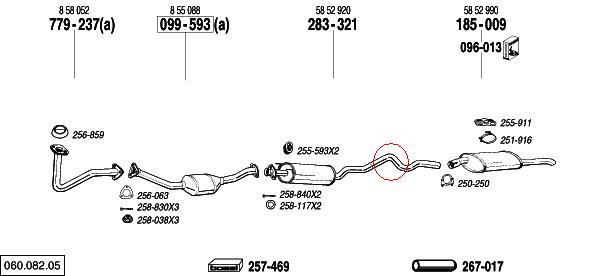

Patrząc od tyłu samochodu zaraz za ostatnim tłumikiem (od przodu auta to będzie przed ostatnim tłumikiem) jak rura ma 2 zagięcia i potem idzie prosto do środkowego tłumika to przy dość mocnym ruszaniu rurą uderza tym ostatnim zagięciem o podwozie.
Może masz nie taki tłumik środkowy i rura jest inaczej ukształtowana.
No i podstawa to jak pisali koledzy prawidłowy montaż. Wystarczy obrócić tę rurę osiowo o 10* i już może tłuc o podwozie.

stuka bo się nadwozie bardziej trzęsie wink.gif Pomyśl nad przekręceniem tłumika środkowego wokół własnej osi tak jak powiedział poprzednik. Zwróć uwagę, czy tłumik ten wisi równo na obu wieszakach.
