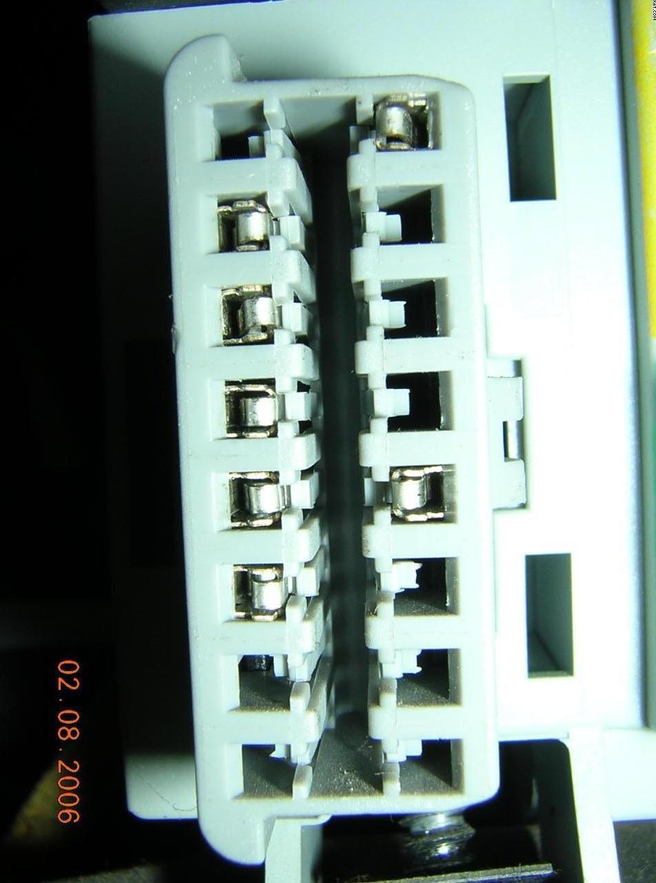

w złączu diagnostycznym zewrzyj dwa górne piny :-)
3. do wywołania kodów ABS zwiera się 2 górne piny
(w złączu 10-pinowym, w 16-to nie wiem, ale chyba też)
Dwa górne piny - po lewej czy prawej stronie?

A jak sprawdzić kody abs w złaczu 16 pinowym?Dwa górne piny raczej odpada bo przynajmniej u mnie pin 8 jest pusty?
w moich okolicach 50zł za zczytanie błędów
no chyba że poskładasz sobie sam interfejs - jest sporo na ten temat na AK

z tego co pamiętam nie trzeba na kompie tylko też można to wywołać spięciem odpowiednich pinów.
Przepraszam że o to pytam ale nie rozumiem co znaczy dwa górne piny. Chyba nie chodzi o piny które zwiera się by sprawdzić kody usterek silnika?
Czy chodzi o zwarcie dwóch górnych pinów w poziomie.
W instrukcji napisane jest by nie zwierać innych pinów.
> usterek silnika?
Tak dwa górne piny poziomo
