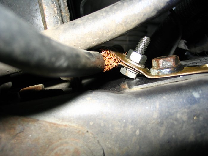

Przyczyną ww dolegliwości była uwaga - uszkodzona masa główna.
Kabel idący od akku jest połaczony przy pomocy specyficznego ścisku z podłużnicą i dalej idzie pod akku, nad skrzynią w głąb komory silnika. W miejscu połaczenia z podłużnicą poprostu jest zdjęta izolacja i zaciśnięta na kablu blacha przykręcona jest do karoseri.
Kabel był naderwany w miejscu ściśniętym prze blachę i po dotknięciu palcem odpadł icon_eek.gif Jest to tzw. "plecionka" - po obadaniu okazało się że trzymała na 2-3 włoskach, reszta zaś była już dużo wcześniej urwana bo cała obeszła śniedzią.

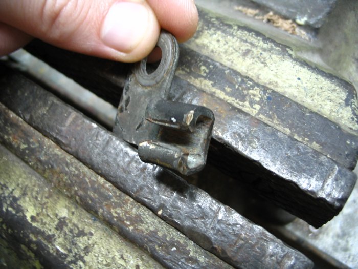

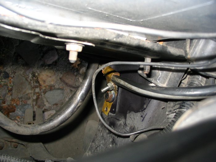

Naprawa polegała na:
- dorobieniu mosiężnej obejmy
- ściśnięciu 2 końców
- przykręceniu całości do podłużnicy
